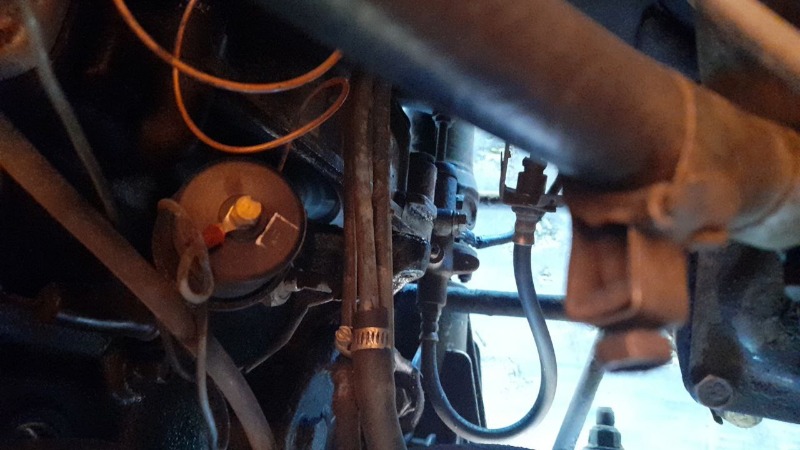

Decidí crear este post para documentar un poco sobre este repuesto, ya que hay información distribuida en varios post, además para compartir las imágenes aportadas por Jose Fernandez en el canal de Telegram.El sensor de presión de aceite, conocido popularmente como bulbo cebolla, es un componente fundamental para monitorear la presión del lubricante en el motor del Lada Niva.
Su función es enviar una señal eléctrica al manómetro del tablero, indicando la presión real del sistema de lubricación y alertando ante cualquier caída peligrosa.

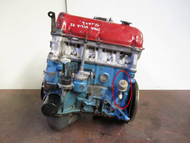

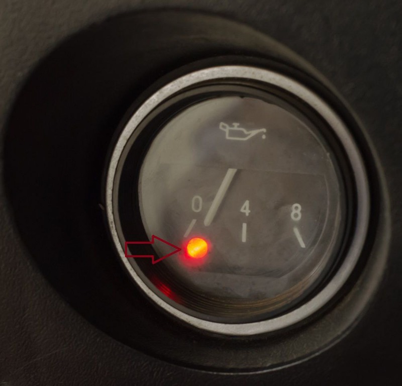

Es importante aclarar que el Lada Niva utiliza dos sensores distintos de presión de aceite, cada uno con función separada. No debe confundirse uno con el otro, el chiquito se encarga de identificar si hay o presión mediante la luz testigo que existe en el manómetro, mientras que el bulbo grande se encarga registrar que tanta presión hay

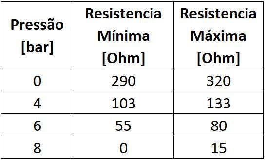

📈 Valores de resistencia según presión:
⚙️ Funcionamiento:

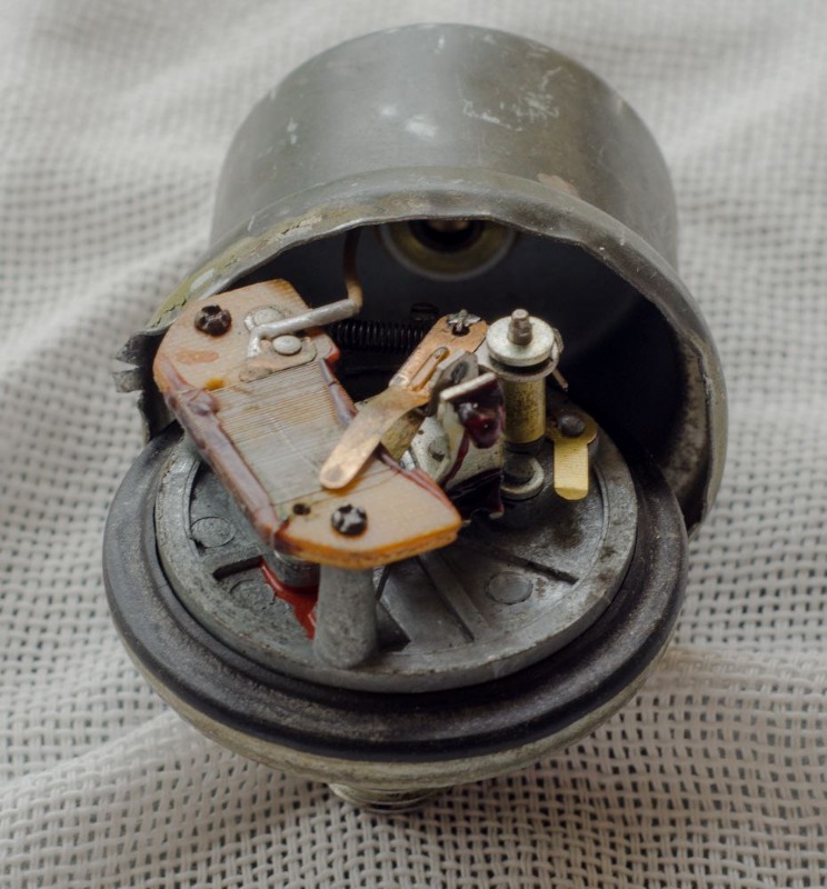

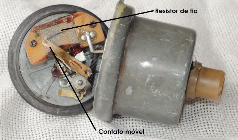

Cuando el motor está apagado o con baja presión de aceite, el sensor presenta una resistencia alta (aprox. 320 Ω). A medida que aumenta la presión, la resistencia disminuye hasta acercarse a cero, lo que se traduce en una lectura de presión en el tablero.

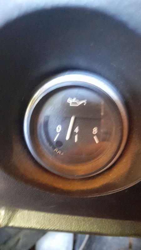

Si la aguja del manómetro marca valores erráticos, es recomendable verificar el estado del bulbo y su conexión a masa.
⚙️ Funcionamiento:

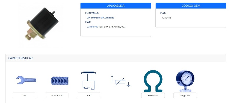

Alejandro (del grupo de Telegram) nos avisó que consiguió un bulbo muy similar al original en lugar de ser de 320 ohms es de 300 ohms, pero puede cumplir la función sin problemas, el margen de error es mínimo.
Se tratas de bulbo para los camiones Fiat 169, pero ojo existen 3 modelos y son muy diferentes, el que va es el bulbo que comercializa la marca MD con código MD-23873 para Camiones 150, 619, 673 Cummins
Contacté a la empresa que los fabrica Montpres S.A. y me confirmaron que en lugar de tener un conector tipo Faston de 6,35mm, posee un borne roscado de 6,3mm, es simple de solucionar, ya que solo requiere cambiar la ficha de conexión.
