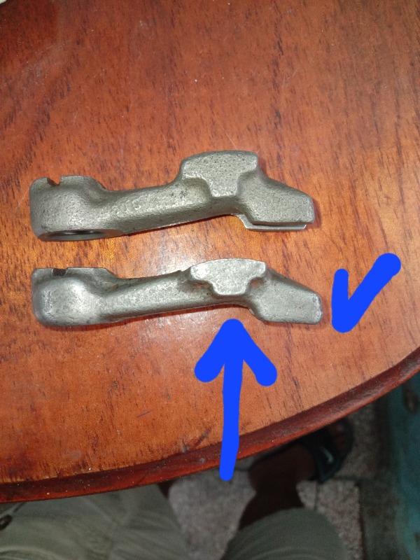

Hola, buen día desde el Oriente de Cuba con mucha lluvia.
Traté de poner a mi niva un sistema de taques hidraulico y no gue posible. Las válvulas se quedaban abiertas y por consiguiente no había compresión.
La pregunta es: existe diferencia entre los balancines para sistema normal y sistema hidraulico?.
me puden ayudar a resolver el problema.

Hola Julio, según lo que he visto, cambia la tapa de cilindros, además las que tienen taques hidráulicos son los motores posteriores a 2002 que cambia la distribución a cadena simple y con más rpm en la bomba de aceite, ya que estas no traen el distribuidor.
