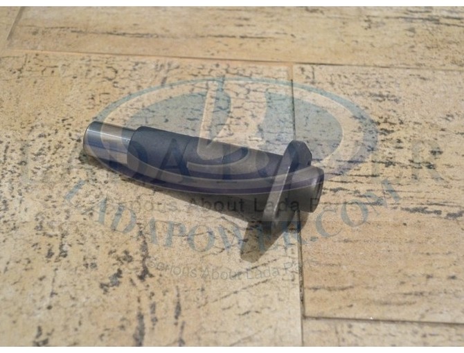

Ayer me llego un email sobe un repuesto que se encarga de auto tensar la cadena de distribución, haciendo hincapié en que es de libre mantenimiento, osea te olvidas de tener que tensar la cadena y que alarga la vida útil de las piezas involucradas.
En el foro de España parecen recomendarlo pero esperaré a alguno que ya lo tenga colocado para conocer su experiencia.
Al parecer es hay 2 modelos distintos, uno para motores con carburador o mono inyección, y otro modelo para los de multi inyección.
La forma de colocación es la siguiente:
1- Colocar el nuevo tensor en lugar del tensor estandar, haciendo uso de la junta y sellador.
2- Apretar el tensor
3- Remover la chaveta para destrabar el sistema de tensionado.
4- Usando una llave (que viene incluida) priete el tornillo del agujero central.
Si alguno tiene mas info sobre este sistema le agradeceremos que la comparta.

Hola Leandro, es un sistema muy simple, si te fijas en la parte superior de la foto del tensor se ve una muesca donde hay una traba que actúa sobre un trinquete, o sea, le permite avanzar pero no retroceder, entonces tiene el resorte que tensa la cadena y un trinquete que traba la posición, en ves de tener uno que aflojar el sistema para que se tense y ajustar para que no se desajuste, los motores indenor de peugueot traían uno pero lo tensaba la presión de aceite en vez de un resorte, o sea si es de calidad debe andar muy bien. Las nivas más nuevas tienen tensor hidráulico, o sea con la presión de aceite tensan la cadena, es una gran tranquilidad en 80000 km que llevo hechos en la niva (tiene 143000 km) no he tenido ningún problema ni que tensar la cadena.

Hola Carlos, el tensor que pusiste en la imagen no sirve para nuestras nivas, las nuestras llevan uno hidráulico que se ajusta solo, con un sistema como el de los botadores hidráulicos, por lo que tiene una conexión de aceite. ademas el apoyo para el patín curvo es plano y no una punta como el de la imagen.
Fijate como es:
O sea el empujador es plano y no tiene ninguna tuerca para ajustar, solo poner los dos tornillo y conectar el conducto de aceite.
