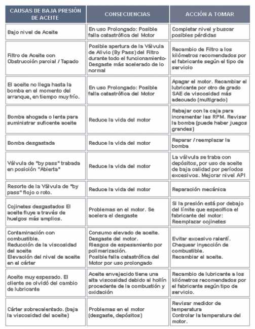

10 años 7 meses antesmadariaga escribió:olimpo88 escribió: en el ultimo cambio de aceite, que fue hace uno 30000km.
Tanto le haces durar el aceite?
Podrá ser que si se rompiera el filtro dejara pasar tanto aceite como para bajar la presión?
Podrá ser el bulbo?
Se me piantó un cero, era 3.000km. El bulbo no es porque los 2 marcaban bajo, y pusimos un manómetro mecánico para verificar.
