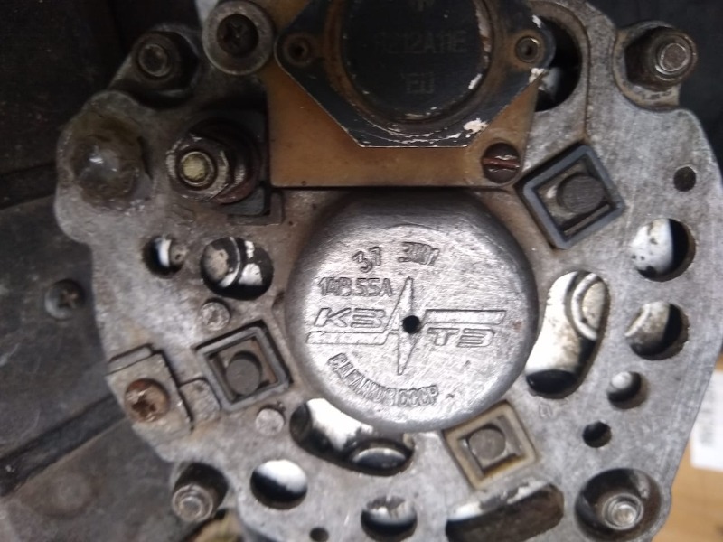

- Busco y encuentro el alternador de repuesto de 55A que tenía y voy al electricista del automotor de

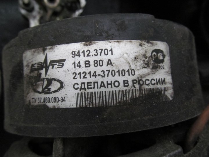

- Las Nivas 1.6 llevan un alternador de 55A, las 1.7 carburadas llevan uno de 55A. Las "Nivas i" llevan uno de
80A y los nuevos que vienen para Niva 1.7 2003 o posteriores llevan de 100A.
- ¿En el caso de mi Niva que es 1.7i sin AA ni luces extras le podría poner uno de 55A?
La respuesta fué si.
- También me aclararon: En el caso inverso, de poner el de 80A en la Niva 1.6, le quitaría algo de potencia
al motor innecesariamente.
