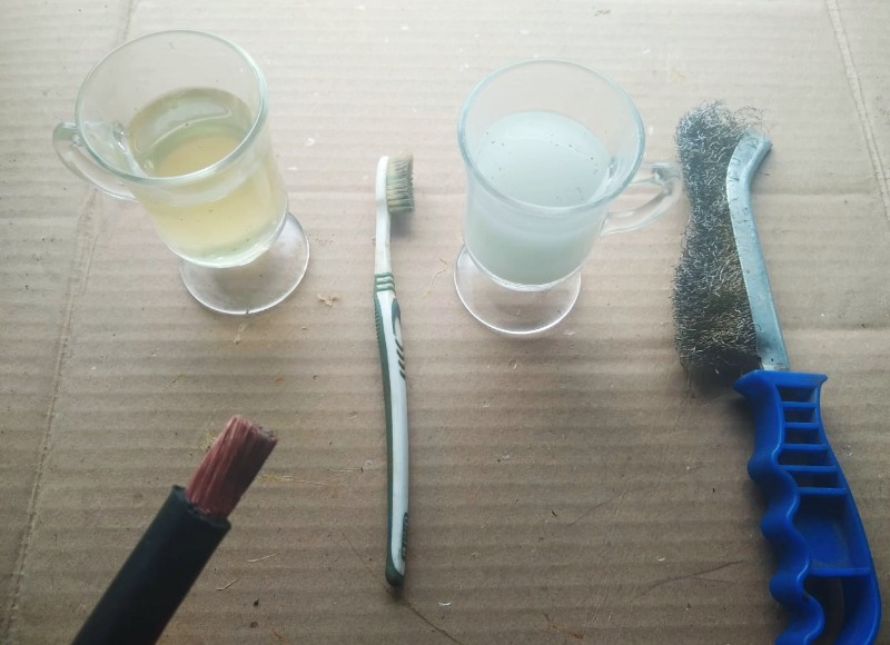

Les comento que tuve que soldar un cable "gordo" de 95mm² para baterías que estaba muy sucio con tierra y grasa vieja (colocada para evitar que se sulfate), y que no quería cortarlo porque llega justo.
Investigando en Internet encontré una receta muy simple para limpiar los cables de cobre oxidados, sulfatados o sucios, para poderlos soldar:
Se trata de meter el extremo de ese cable en una solución de sal y vinagre (el que sea) meterle sal al vinagre, hasta saturar (que no se pueda diluir más).
Dejarlo 2 minutos moviéndolo o cepillándolo con un cepillo de dientes viejo.
Dejarlo unos minutos más si fuera necesario.
Después hay que introducirlos por un par de minutos en una solución de bicarbonato de sodio en agua hasta saturar para cortar el efecto corrosivo. Dejarlo hasta que deje de burbujear.
Funcionó perfectamente limpiando la grasa y el óxido quedando el cable limpio y un depósito de unos milímetros de sedimento en el fondo del vaso.
Lavé, sequé y repasé el cable con un cepillo de acero y quedó más brillante.

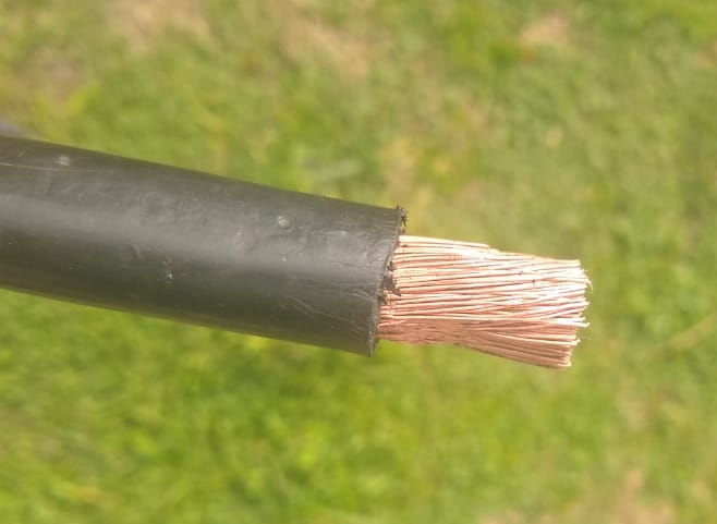

Foto 1 - Cable descubierto que denotaba su sulfatación u óxido.

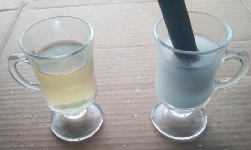

Foto 2 - El cable se introduce en la mezcla saturada de vinagre y sal mientras el gato observa con atención.

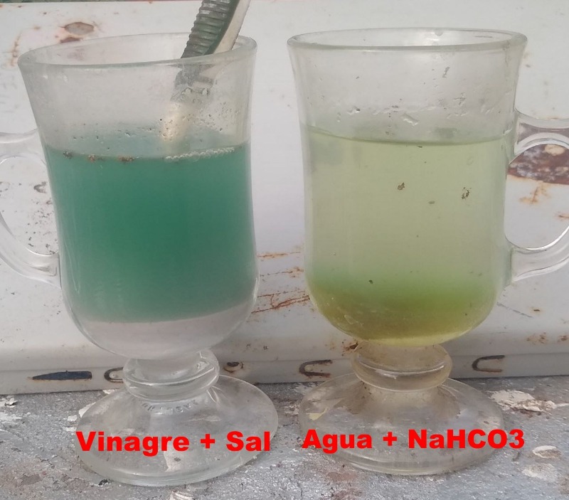

Foto 3 - El cable se introduce en el agua saturada con bicarbonato de sodio.

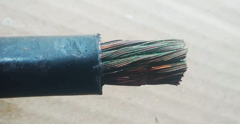

Foto 4 - Elementos usados en el proceso. El cable tal cual salió de los baños y se lavó con agua.

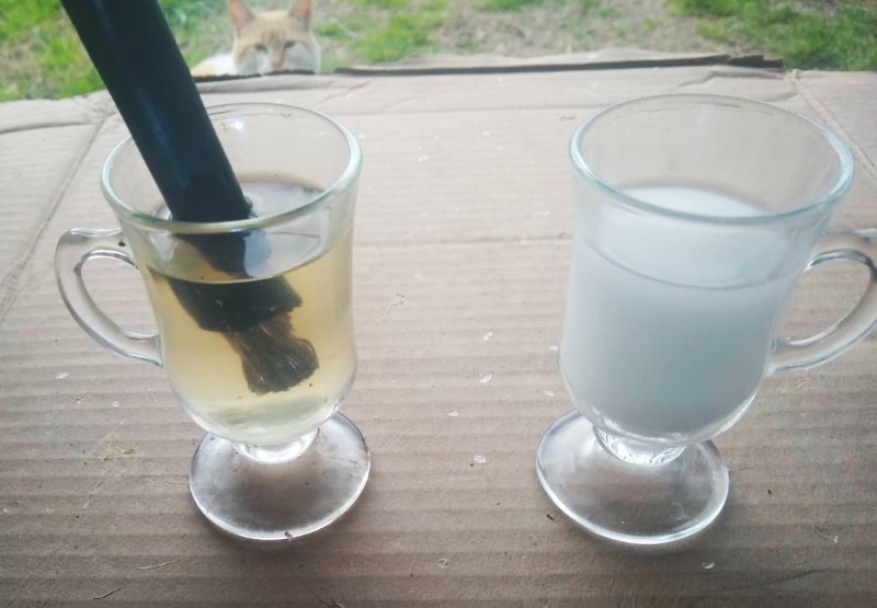

Foto 5 - Cepillé el cable con cepillo de alambre y así quedó.
Foto 6 - Después de un rato así quedaron los líquidos usados.

tambien funciona una mezcla de sal vinagre y harina para cosas mas grandes. lo embadurnas y lo cubris con una bolsa.
