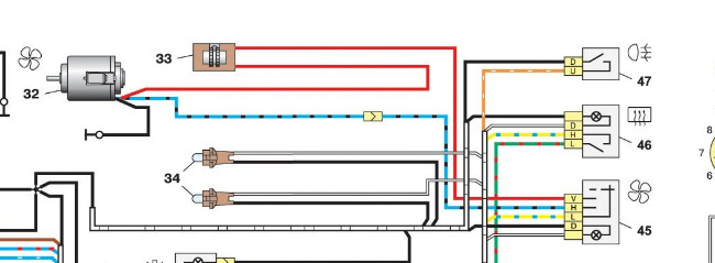

todavia no lo pude hacer porque estoy en el trabajo, pero ni bien pueda arranco con las pruebas. Al motor entran 3 cables, el negro de la masa, el rojo y el azul y negro, que uno va derecho al motor y el otro a la resistencia, eso me quedo grabado. Lo que me confunde es el orden de conexion en la tecla, probe de la manera que se explico en otro foro pero no hubo caso.

8 años 1 mes antesNivasma escribió: Hola Madariaga, gracias por la informacion, la configuracion de la tecla me tiene mareado, ya pobre conectarla de la manera que esta indicada en uno de los foros que se trato este tema pero no arranca, voy a hacer la prueba que me recomendaste para ver si le esta llegando corriente, pero sigo sin tener bien en claro el orden para conectar las fichas de atras, porque ademas de los 2 cables que vienen del motor, hay 3 cables mas y lo de las letras que tiene atras la tecla no coinciden todas. Hay alguna forma de probar el motor sin conectar la tecla? para descartar que no sea el motor
En esta página podes encontrar un esquema eléctrico completo de tu Niva www.autoprospect.ru/vaz/21213-niva/images/28-shema_21213-l.jpg
Acá va un recorte de lo que sería el motor y la tecla. Si lo vas a probar el motor fuera del circuito de la tecla y resistencia, tené cuidado con la polaridad
