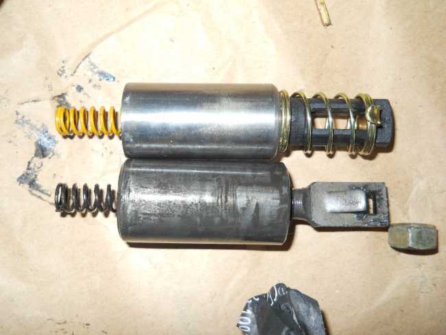

Les cuento que la semana pasada, el automático del burro/solenoide de arranque/chanchita decidió que era hora de jubilarse. Como ya estaba más allá de una posible reparación (ya tenía varias emparchadas), decidí cambiarlo. Por un tema de urgencia no pude pedirlo a sus pagos de origen y esperar a que venga de afuera. Les recuerdo que el burro es de origen bielorruso N°425.3708, y acá no he podido conseguir nada más allá de miradas extrañas y de asombro (excepto, quizás los bujes).
Así que me volqué por la opción local que mencioné en el mensaje de arriba. Me contacté con la gente de Autopartes LC, y me informaron que tenían un reemplazo bajo el código LC 9650 (OJO, está otro número arriba), así que lo encargué
Una vez afuera el burro de arranque (seguir esto clubniva.com/foro/instalacion-electrica/...ar-burro-de-arranque ), se libera el contacto trasero principal que va hacia dentro del burro con una llave 13, y luego sacan los dos tornillos M6 que sujetan "la chanchita" a la carcasa del motor, quedando liberado el solenoide. Se manipula con cuidado hacia atrás, ya que es muy común que el "impulsor" del solenoide quede atascado en la palanca de accionamiento del béndix. Se retira el impulsor con cuidado, y ya "¡afuera tu solenoide!". Acá pueden ver una comparación entre los dos, original el sucio, el alternativo nuevo el más limpito:
Acá se ve bien los dos impulsores
Me llevé una primera desazón ya que aparentemente el impulsor nuevo no entraba en el alojamiento de la carcaza donde mueve hacia adelante y atrás la palanca de accionamiento del béndix, debido al diámetro del resorte que lo envuelve Sin embargo, al realizar una inspección, se observó unas rebabas que hacían el alojamiento más angosto debido a los "golpes" del viejo impulsor cuando no estaba en su mejor estado, y de las primeras veces que usamos la camioneta que detectamos que estaba mal sujeto el solenoide causando varios problemas. Con mucho cuidado, y mediante lima y mini-torno se emparejo las rebabas y cachaduras realizadas por el mal accionamiento del anterior impulsor, permitiendo que entrara y trabajara sin problema el nuevo.

Para colocar el nuevo solenoide, conviene primero enganchar a la punta de la palanca de accionamiento del bendix en la hendidura del impulsor del solenoide. Debido a que este tiene un resorte, hay que mantenerlo hacia atras, colocar la hendidura en el extremo de la palanca de accionamiento, y liberarlo al segurarse que esta sujeto a dicha palanca. Luego se coloca el solenoide alineando los dos agujeros de sujeción, ajustando con los tornillos. Finalmente ajustamos el contacto al contacto principal inferior del solenoide, y estamos listos para probarlo.
