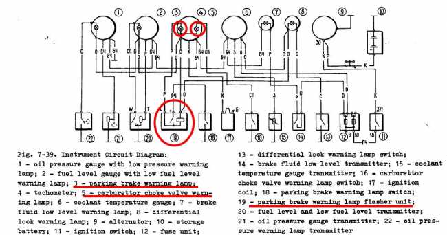

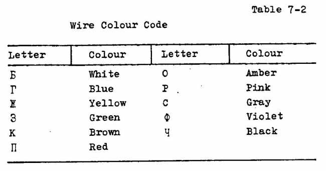

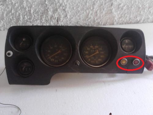

Hola amigo, esos cables y portalamparas, corresponden al las luces indicadoras de que tenes el freno de estacionamiento accionado, junto con el destellador, y la otra es para el indicador de cebador del carburador cuando este está accionado. las dos lámparas van el tacómetro. te dejo unos dibujos del diagrama que está en blanco y negro pero con paciencia lo entenderás, los colores e los cables tienen letras del alfabeto cirilico (ruso), te adjunto las claves para que veas los colores. Espero que sea de ayuda.

Diagrama del tablero niva 2121
Clave de colores de los cables
Tablero niva

al contrario yo doy fiel garantia a q esas luces q muestras en la foto son del sensor que marca el nivel de liquido de freno y a su vez el de accionamiento de la palanca de bloque de diferencial, lo digo pq yo hize el sistema electrico integro en mi niva demorandome casi 2 semanas lleyendo todos los manuales y foros , si mal no recuerdo uno de esos foco, una cable va al reservorio de liquido de freno, y el otro a tierra, y igual con el otro va directo al sensor q va en la caja y el otro a tierra
