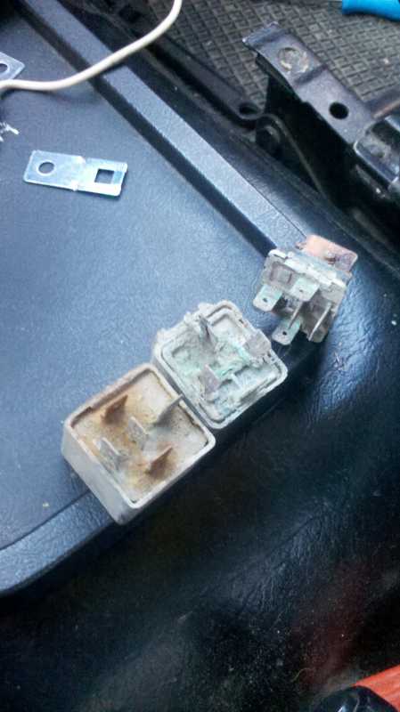

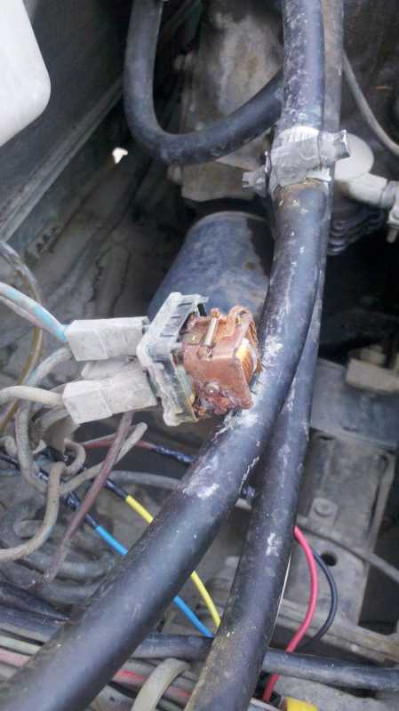

Alguno me podía indicar para que son los 3 relé que están abajo del capo del lado izquierdo, al costado del radiador, los estoy cambiando pero no se que función cumplen, en uno entran 5 cables marrones, en el otro 5 celestes y en el último 5 naranjas.
Les muestro como estaban:
Uno estaba abierto y oxidado adentro
Este otro tenia una pata quebrada y el cable colgando (la pata del medio que le falta)
Los 3 super sulfatados y los cables podridos, barro por todos lados no se veía el color de los cables.

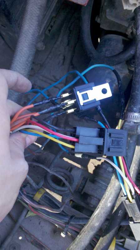

Así quedo.
Sigo sin saber que función cumplen. El limpia parabrisas 2 veces no me funciono pero era aleatorio, así que no se si tenia algo que ver con esto.
Así quedo.

Hola Leandro, esos relay han sido agregados ya que originalmente ahí no hay ninguno, proba si no son los de las luces puede ser uno de la alta y otro para la baja, y no se el otro puede ser la bocina, Sacalos de a uno y mira que es lo que no anda, fijate si los cables que salen van hacia adelante o para otro lado.
