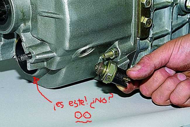

Hola amigo, si ese es el tapon esta bien detras del soporte de cola de caja fijate en esta foto

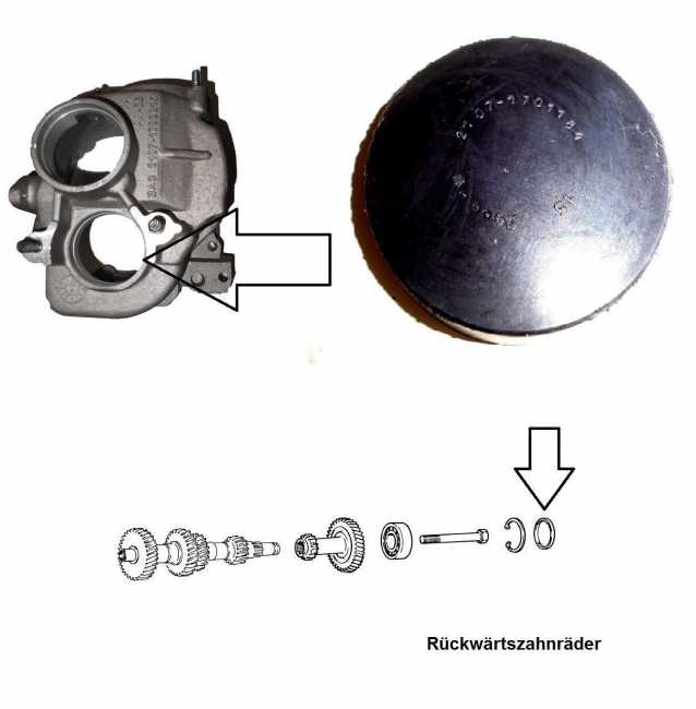

Grande Sergio! Me tiraste la posta con eso de que está bien atrás del soporte de caja. Si bien no es exactamente en esa página, creo que encontré una foto que se alcanza a ver
Obviamente que después que me confirmaste que era el tapón, busqué por número de parte y acá hay otra pista de donde está (y bastante gráfico)

En la tapa se puede ver el grabado del número de parte 2107-1701184 con ese numero la podes conseguir, te dejo el link.

9 años 10 meses antes¡Muchas gracias Leandro! Ni ahí que me avivé que tenía grabado el númeroolimpo88 escribió: En la tapa se puede ver el grabado del número de parte 2107-1701184 con ese numero la podes conseguir, te dejo el link.
