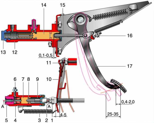

Puede ser falta de líquido o rotura de alguna empaquetadura del cilindro o bomba o aire en el circuito

Revisa que tenga liquido como dice Lucas, y podrías mirar si el bombin mueve, el bombin es el que va abajo, se puede ver solo levantando el capot sin desarmar
