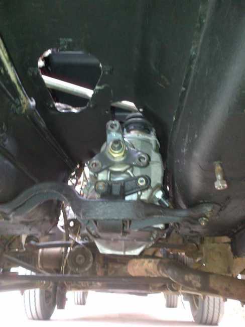

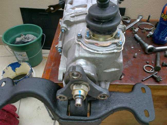

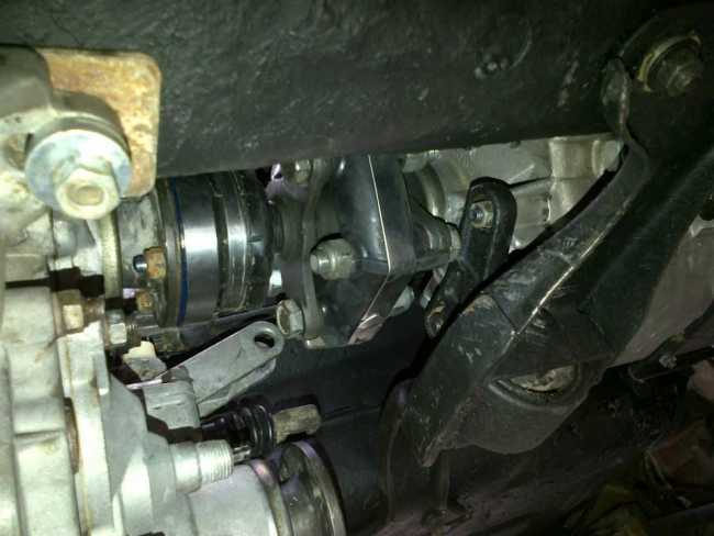

Hola! Esta es la foto que nos paso Andres indicandonos cual seria la tuerca! Nosotros todavia no pudismo revisarlo, esperemos que te ayude y nos cuentas como sigue la cosa!
Esta de mas abajo es una foto con el manchon ya armado para que veas como se ve...
Y otra con la caja abajo y la famosa tuerca en primer plano!
