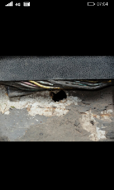

Los agujeros si son muy redondos quizás sean los agujeros de desagote, si es así llevan un tapón de goma.

Los agujeros no son los de desagote, esos faltan un par de tapas tambie vere si las puedo conseguir.

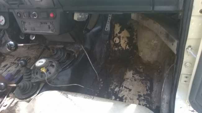

Por lo que se ve en la foto, aprovecha a reparar la base donde se aloja la batería, es un lugar muy común donde se corroe la chapa y filtra agua.
Para poner la alfombra, tenes que asegurarte de no tener ningún tipo de filtración en el habitáculo porque no lo vas a notar y el agua queda abajo de la alfombra y se genera óxido nuevamente.
Temas a considerar, burlete de parabrisas, filtra atrás del tablero, agujero de palancas de cajas, entra agua desde abajo y la entrada de aire al habitáculo.

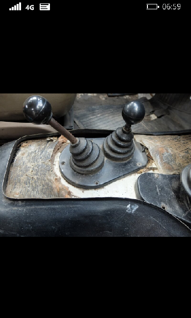

Si saco el plástico negro de abajo de las palancas si mal no recuerdo se ve la calle. (tiene la caja eh, no es que no este) esto es asi por diseño o falta algo? Porque por mas que ponga algo asi, el agua va a entrar.
Los agujeritos que había visto son los que se ven en las capturas del celu.

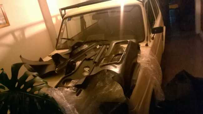

Después de cinco horas y media en aduana... Tengo las partes que pedi... Va a quedar de re chupete esta chata.
