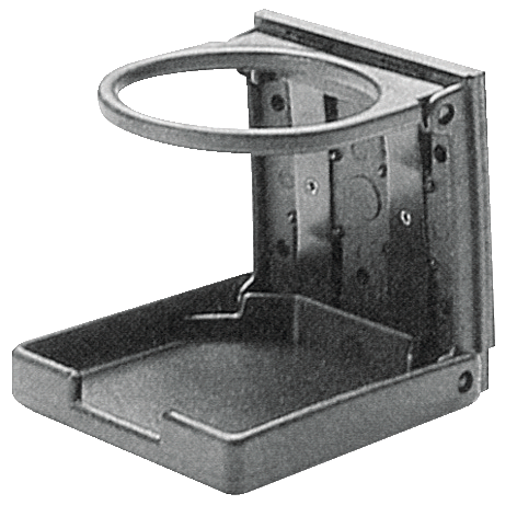

Te había entendido mal, creí que ese es el que tenías.
Mi posa-vaso posa-lata de birra y porta-mate es el mísmo. Cuesta dos mangos, es plegable y cómodo. Se consigue en cualquier comercio de "delicatessen" para 4x4 o náutica.
