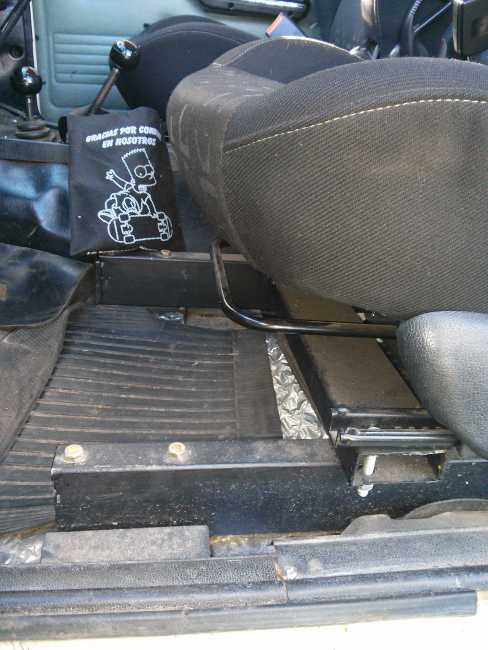

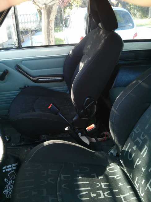

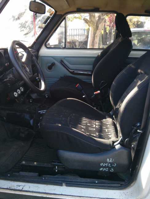

Muy buenas las butacas son similares a las que tengo, son muy cómodas, especialmente cuando tenes que viejar, el único detalle que no se si sucede con tu modelo de niva (en el 206 también ocurre) es que el volante no te queda entre las piernas, es decir es como si el asiento estuviera corrido y quedas medio de costado, te acomodas derecho, haces unos kilómetros y te das cuenta que estas medio de costado, son uno o dos cm pero es algo que me di cuenta y ya me acostumbre.
Otra cosa a analizar es el lugar donde pusiste el cinturón de seguridad, yo compre uno lo coloqué en el logar original pero me quedaron cortos, ahí veo que te quedan bien pero al ser corredizo el asiento no se si es muy seguro, dejo el tema abierto porque de seguro cada uno tendrá su opinión, por mi parte donde engorde un poco voy a tener que analizarlo, porque ya me queda justito

La verdad que quedan muy lindas, Felicitaciones!
y gracias por compartir las fotos.

acá me agrando. le puse los cinturones de la hammer que mi vieja me trajo de miami. el kit completo pesaba 11kilos por las protecciones de fundición. y del lado del broche trae un agarre largo de acero. al asiento con esos perfiles lo levante y con eso quedó centrado .
