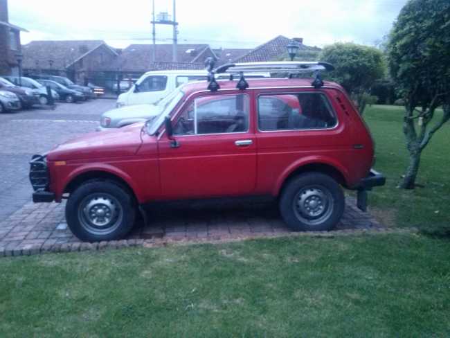

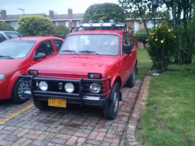

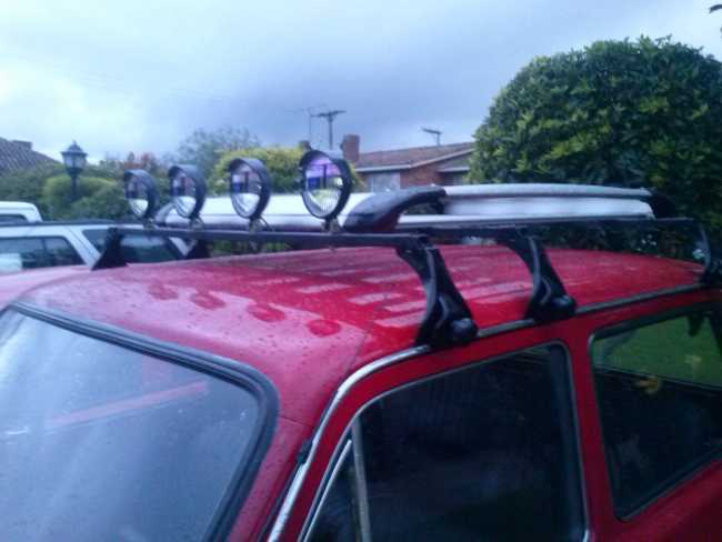

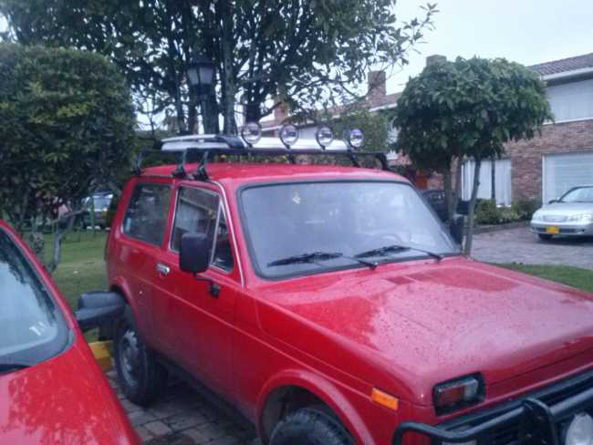

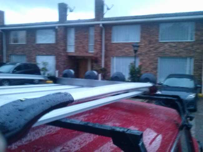

Buenos días a todos:
El fin de semana estuvimos con mi señora y mi hijo menor haciendo compras para el Niva.
Compramos un nuevo equipo de sonido, una parrilla portaequipaje y unas luces auxiliares para colocar en el techo.
El resultado fue este:
Las luces auxiliares las colocamos en su lugar únicamente. Ahora tenemos pendiente conectarlas y dejarlas funcionando.
Espero les gusten.
Jorge S.

- Mensajes: 2788
Re: RESTAURADA MI NIVA 1994
12 años 1 mes antes
Jorge, muy bueno; me encanta el portaequipaje de aluminio. Realmente esa niva esta mejor que nueva.
