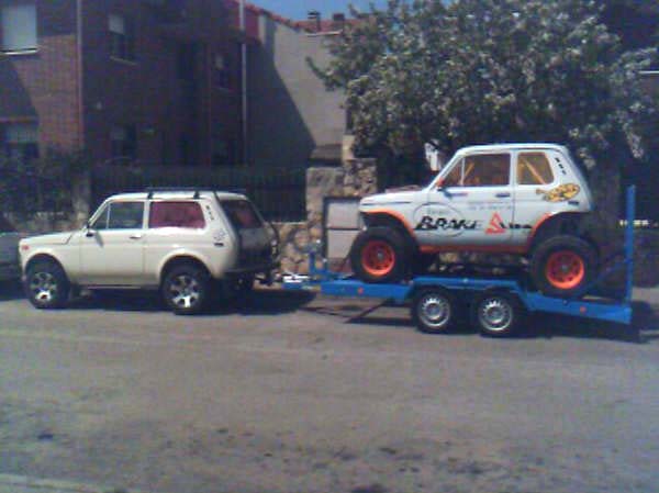

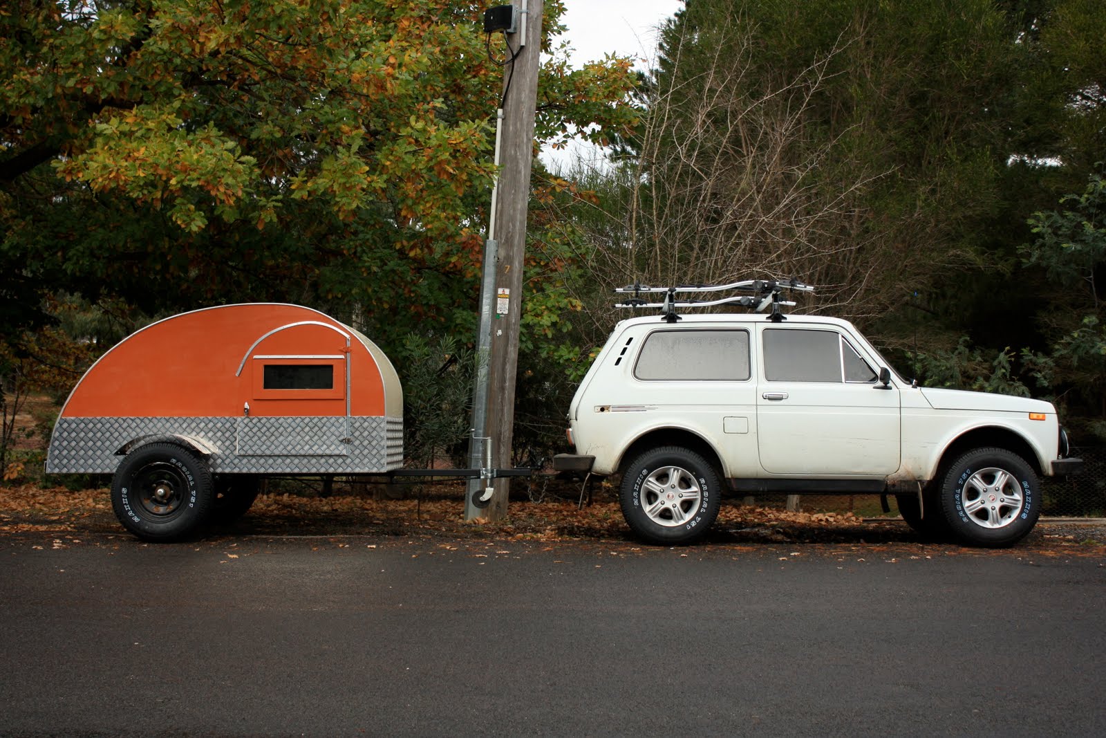

Inaugurando esta nueva sección del foro que gracias a la buena voluntad de 88 estamos teniendo, quisiera hacer una consulta:
Para hacer un carrito, lo más liviano posible, con ruedas originales de Niva, además de éstas, que se necesitaría: El eje delantero, el eje trasero, es indistinto u otra cosa con masa de Niva, Peugeot, Ika, etc?
Re: Carrritos, tráilers, remolques, campers o absides
12 años 2 semanas antes
LO mas economico seria conseguir un diferencial trasero de Peuget, ya sea auto o camioneta.
Para a estructura ya depende del peso a llevar o uso.
Para algo liviano caño rectangular pared 2mm y chapa de 1,6 deberia funcionar para la mayoria de los usos.
