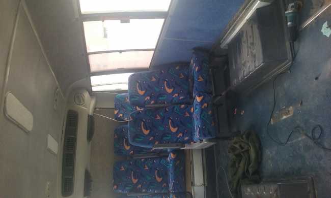

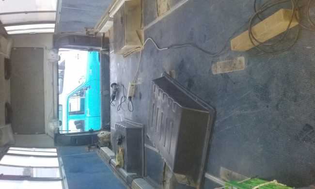

Empezó el trabajo de desmantelamiento, siempre desarmar es lo mas fácil, así están las cosas a la tarde de hoy a medida que vaya avansando subire algunas fotos...Saludos

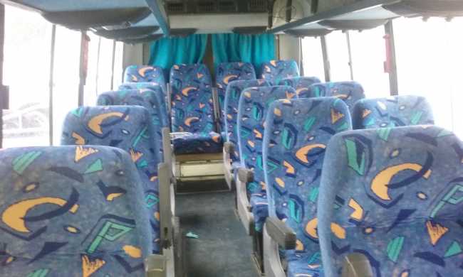

Les comento que tengo todas estas butacas en Venta ...todavía no se el precio son reclinables y están practicamente nuevas

Gracias Amigos por los deseos ...recien empezamos y ya tengo muchisimas anotaciones, bosquejos etc, mucha búsqueda en internet y mediciones y una lista de precios, de todo lo que voy a ir precisando para armarla, a veces me acuesto pensando en un problema, que no puedo resolver, la instalación de algo como inodoro o panel de luces, capacidad de tiraje de una bomba de agua ..etc, me duermo y despierto a las 4 o 5 de la mañana con la solución no se si a todos les pasa.
Ahora estamos en sacarle todo del interior y arreglar algunas cosas, ' Ejemplo.. no podia hacer andar todo el sistema de aire y tuve que desarmar valvulas varias veces, pues por ahí bloqueaba por ahí no, o la puerta abría de golpe o cerraba muy despacio,,, se soluciono tirando todas las válvulas de aire 8 en total y poner nuevas...estuvo tres años parado y las válvulas estaban petrificadas. ya que este modelo no trae valvula secadora de aire, así que la humedad hizo estragos .ahora hay que sacarle algunas inscripciones del antiguo dueño y después va a pintura ..
Los vidrios pienso dejarlos, hay que sacarlos todos y ponerle film antivandalico y arriba polarizado, despues vendra la instalacion de energia ya que lleva 12 voltios y 220 y y dos tipos de carga,-- alternador y paneles solares ...bueno me estoy extendiendo mucho y no quiero aburrirlos ..despues les sigo contando, si siguen interesados-- quiero pedirles si alguno quiere aportar su granito de arena se aceptan sugerencias ..
