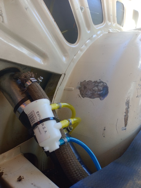

Hola comunidad, acá les comparto una solución rápida para la rotura de los piquitos plásticos del canister o recuperador de gases del venteo del tanque de nafta de los modelos que traen el tacho rectangular negro sobre el guardabarros trasero del lado del acompañante. Después de anular el piquito roto con sellador y un tornillito puse en el medio (como se ve en la foto) un repuesto para Peugeot y varios vehículos que también llaman recuperador de gases.
Ese vasito blanco sirve a modo de unión T para que lleguen las dos mangueras del venteo del tanque y sale otra para el único piquito que quedó sano. La ventaja es que este vasito puede agrandar la sección de las mangueras. O sea que entran las dos mangueras del venteo que suelen ser de 5 o 4 MM y sale una hacia el tacho recuperador que puede ser de 6 o 7 mm.
Solución rápida, ya que conseguir un tacho nuevo de esos es difícil.
