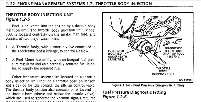

En dicho manual, coinciden los valores y lugar de medición con los que dijo marcelo08. En la siguiente figura de la sección del manual que se ve arriba a la derecha, se ve un esquema de donde debe ir conectado el aparato para medir presión de combustible (ítem 7)
En forma menos esquemática y adecuada a la realidad del capot, se ve esta otra imagen que indica con la leyenda "Diagnostic test fitting tool etc" donde debe ir conectado el dispositivo para medir la presión de combustible
Y por último, los valores de presión que deberían medirse, se indican en los alrededores de las mismas secciones del manual que se ven en las imágenes arriba a la derecha, adjunto una captura de parte de las instrucciones de medición donde se ve que debe medirse entre 1,9 y 2,1 bar en la aparente condición en que uno pone la llave en la posición en la cual se activa la bomba de combustible por un tiempo hasta que se apaga (ese chillido leve que se escucha para el lado del asiento trasero y que frena justo antes de hacer girar el burro de arranque, acompañado de un sonido de un relé que pega y despega pero más cerca del tablero durante el intervalo de tiempo que dura ese chillido leve). Eso si, tener en cuenta que no revisé en los manuales a que se refiere la posición "ON" de la llave (fue una lectura por demás rápida y superficial, y sin tener conocimientos de sistemas de inyección de combustible), si llega a significar que hay que darle arranque, hacer caso omiso a lo escrito y medirlo en marcha
