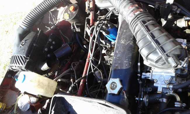

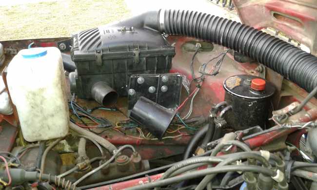

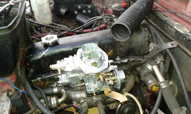

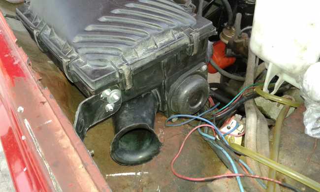

hola niveros, continuando con a adaptación de carbu, subo las fotos de hoy: se puede ver la caja filtrera colocada con unas orejas de HDPE extraídos de una caja de herramientas descartada (remachados al la caja y abulonados al guardabarros. .Sale el conducto de 63 milímetros de diámetro (con espiral de alambre para evitar que la succión del motor la achate), esquivando la dirección hidráulica.
El carbu, va con doble apoyo de baquelita (para levantar y separar del múltiple), la rueda que es accionada por el cable de mando debió se cambiada de posición. Además (y a pesar de lo que me dijo el carburista) no queda opción que colocarlo con la cuba hacia atrás lo que no va a traer demasiados inconvenientes porque la aceleración de la NIVA no es como en el TC.
El carbu que saqué, estaba dispuesto de esa forma y no me presentó inconvenientes para subir a la cordillera neuquina por cada lugar que quise.
Mañana continúo con la adaptación del cable de comando, poleas etc.

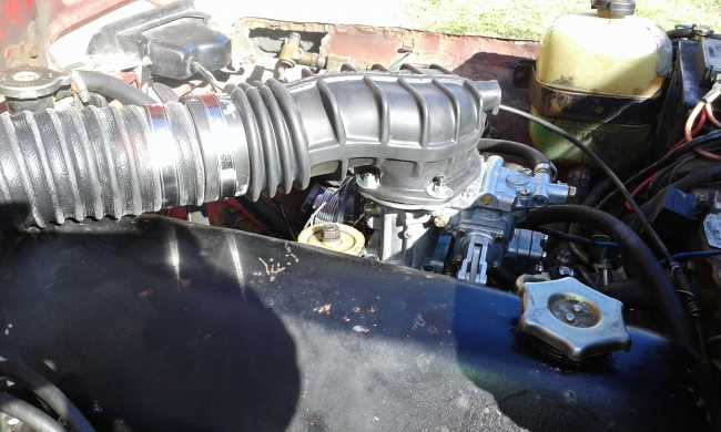

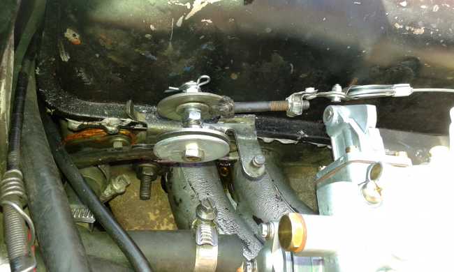

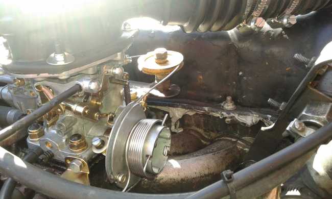

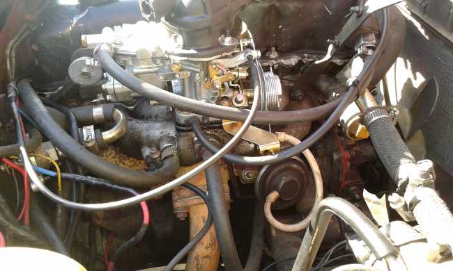

Hola Niveros, ya tengo en marcha la niva con el carburador nuevo, arrancó de primera y aunque quedó un poco gorda de nafta (estaba ajustado para un motor 2000 cc) , hasta el fin de semana no puedo tocar nada. Seguramente voy a achicar los surtidores, ya que hoy en pleno frío mañanero arrancó en la primera vuelta y sin cebador.
Fué muy artesanal el trabajo de modificar los mandos del acelerador, usé soldadora electrica, amoladora, herramientas y mucha paciencia para sentarme a pensar como hacerlo. tañ vez otro le encuentre otra vuelta, pero todo es posible con un poquito de técnica. Subo unas fotos mas para clarificar el asunto.
