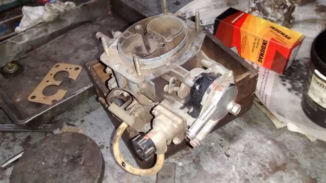

Como comentario, en mi caso el mecánico que me hizo el motor, también se encargo del carburador, cuando lo vi desarmado pensé que no volvería a andar la Niva, pero me equivoque, aparte del kit de reparación que había comprado en lada power (ojo igual no vienen todas las piezas) me solicito un litro de Tinner, desarmo TODO, limpio, cambio las juntas y algunas cosas del Kit, volvio a armar, y arranco perfecto, hasta ahora el motor le hice 1000 km, no lo exigi al maximo todavia, pero en las ultimas salidas a la rutas levanto por GPS unos 110 km\h.
La foto es del carburador desarmado en la mesa.

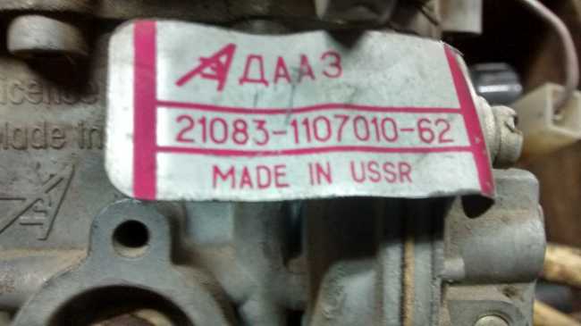

Les cuento que también tiene otro carburador para niva enterito impecable, con doble chicle electrónico y algo me dijo que calentaba con agua que tenía al costado pero no se mucho de eso, este carburado un nivero lo compro nuevo, mientras le llegaba el mecánico le colocó un solex y como le gustó se quedo con el solex mientras que el mecánico guardo este carburador ruso. Esta dispuesto a venderlo (le consulté) pero tiene que averiguar precios, igualmente le saque algunas fotos porque debe ser una joyita difícil de conseguir.
