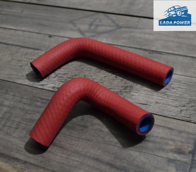

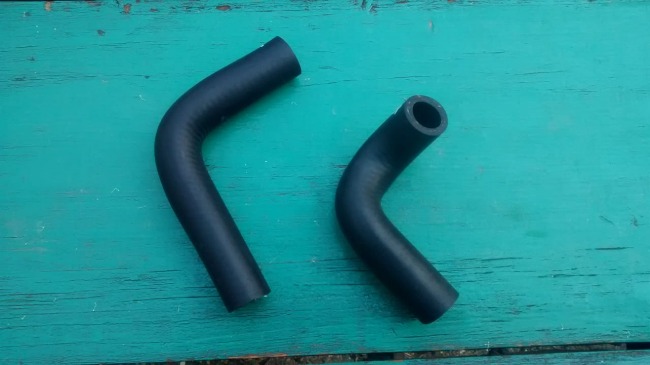

ahora que instalé las mangueras del circuito de calefacción (anteriormente puenteado) agrego al tema la info para completarlo.
Estas so las mangueras que en el catálogo de Cauplas están indicadas para Lada Laika.
Y así queradon luego de un par de cortes para adaptarlas... igualmente creo que cualquier manguera de calefacción del diámetro indicado y en codo a 90° calzaría bien, cuestión de probar.
Así quedaron instaladas, aclaro que es para la 1.6...
y por lo que vi en LP tienen publicadas para la 1.7 carburada estas que son muy parecidas.
Salud!
Salud!
