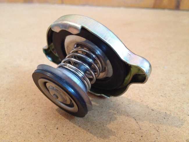

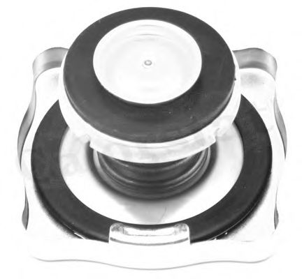

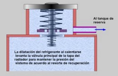

10 años 2 meses antesLo que noto es que la tapa mas vieja tiene un sistema diferente de la tapa mas nueva.
La mas nueva pareciera que tuviera una arandela de goma que apoya en la parte superior de la boca del radiador, otra arandela que pareciera apoyar en la parte inferior de la boca (hasta allí las semejanzas) y otro dispositivo (aparentemente termostático) en el centro.
Hay una buena explicación acá: www.todomotores.cl/competicion/refrigeracion_motor.htm
Las fotos son de de esa página y de esta otra: www.todomotores.cl/competicion/images/re...ion/tapa_presion.jpg

¡Están de lujo las explicaciones y los diagramas Carlos! Si te fijas, la tapa que me vendieron de niva (la más nueva) es igual a la del primer esquema. Lástima que en mi caso no me sirve, porque a pesar de ser igual en diámetros externos e internos a la otra, resulta muy "larga" la guía de la válvula principal como para entrar en mi radiador misterioso.

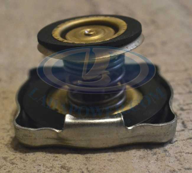

Investigando un poco más encuentro que en ladapower tienen una que es mas parecida a la tapa vieja que tenía mi Niva y rebuscando por allí encuentro que en una página de venta de tapas figura para la Niva 1.7i una que es parecida, pero no igual a la de ladapower. O sea que la que tengo instalada funciona, pero no es igual que la original. Figura en el catalogo como 2101-1304010

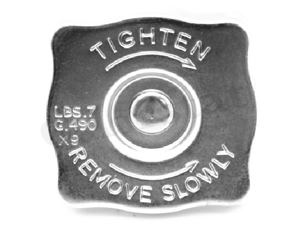

Vernet - Calorstat tienen uno indicado como TIGHTEN (7 libras - G.490)
Tienen como referencia interna Vernet-Calorstat RC0044 y corresponde a todos los Nivas

Finalmente me llegaron dos tapas de radiador de Niva aunque lamentablemente no vinieron con caja ni está indicado el valor en ellas, pero esta es la foto.

Uy! qué macana! al menos la que me había llegado a mis manos tenía una X grabadita en una de las orejas. Hace ya un tiempo respetable me dijo un muchacho que arreglaba radiadores en 9 de julio,pcia de bs as, que tenía un "dispositivo fabricado por él" para medir a que presiones abría una tapa y ver si estaba defectuosa o no. Si a este se le ocurrió hacer eso, preguntá si alguien de ese rubro por tus pagos tiene algo parecido (si es que te interesa dicha presión de apertura/cierre jejeje). Yo confiaría si te la vendió Daniel que va de 10 para la niva, la propuesta es más por si querés saciar tu curiosidad. Saludos!

No viene de argentina, deben venir de Rusia, Ucrania o por allí, junto con varios repuestos más, justamente las había encargado para saber la presión de apertura o una sigla o número para ver su reemplazo en Argentina, pero vino sin ninguna marca ni caja para poder confirmarlo.
Hay versiones de 0,5, 0,7, 0,9 y 1
Faltaría alguna indicación "posta" (con referencia) sobre cual presión debe ser la correcta.
