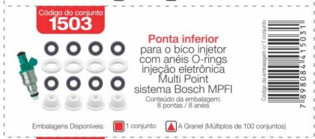

Finalmente mi Niva funciona normalmente.
El terrible sonido de cadena no indicaba el origen de problema sino que era una consecuencia de este.
Afortunadamente tanto mi mecánico como su hijo tienen el oído muy bien entrenado en cuestiones mecánicas y habían detectado apenas una especie de soplido intermitente en la zona de los inyectores.
Desarmaron hasta llegar a la “flauta” y tal cual les mostré en la foto faltaban tres elementos (una arandela de plástico, un capuchón quizá de plástico también y un “O” ring de goma.
Buscaron por los caños curvos (tubos de admisión) y por el “caracol de admisión” y no encontraron nada asumiendo que se rajó el capuchó y y salieron los tres elementos aspirados por el cilindro y saliendo quemados por el escape.
Habiendo conseguido un juego de estos elementos (que son los básicos de un inyector Bosch) al intentar sacar los capuchones restantes se resquebrajan y los cambia.
El juego de repuestos es de www.cristal.ind.br y el código de producto es el 1503 trayendo 4 capuchones o puntas, 4 "O" rings y 4 arandelas. En el catálogo indica que vienen cuatro juegos de 4 piezas)
Indica que posiblemente el uso de GNC hace que trabaje a una temperatura un poco mayor a la usual que trabajaría con nafta habría resecados esos capuchones y al rajarse uno de ellos inició los problemas descriptos.
Finalmente luego de armado todo quedó funcionando como antes pero encontró que apenas y estando en frío el tensor hidráulico de la cadena podría dejar de estar empujando correctamente por lo que me recomendó cambiarlo cuando pueda.
