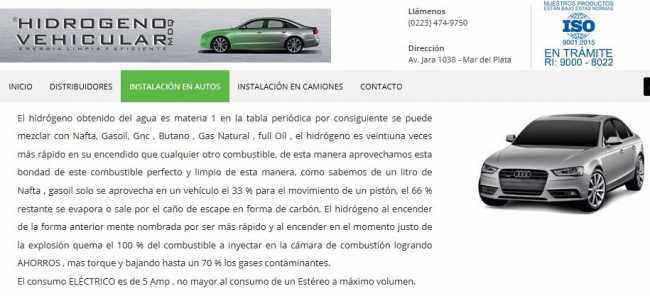

Ahora si vamos a la página donde dice instalación en autos, nos ofrece algún dato más, para hacer alguna cuenta:
Mas haya de unas consideraciones teóricas del funcionamiento de un motor a pistón que no tienen asidero, en este caso solo baja la contaminación un 70 %, recuerden que antes prometía un 97%, pero el dato más jugoso que nos aporta es que el equipo, solo consume 5 amperes, veamos cuanto hidrógeno podemos obtener con esto.
La potencia puesta en juego es 5 x 12 = 60 W o sea en una hora obtenemos 60 W-h y sabiendo que para disociar un litro de agua hace falta 4390 W-h nuestro equipo (teniendo un100% de rendimiento o sea ideal) disociaría 60 / 4390 = 0,0136 o sea 13, 6 mililitros y de eso obtenemos 1,51 gramos de hidrógeno. O sea nada, ahora entiendo porque no es peligroso porque no genera nada
Mirando el resto del anuncio
Aclara que se obtiene por electrolisis del agua, y dice que es un gas húmedo???, si es húmedo tiene agua otra aberración técnica, además ayuda a lubricar el motor, prueben reemplazar el aceite por agua y me cuentan, y frio???, dice que es “compresible y detonante”, claro esto es cierto todo gas es compresible sino no está en estado gaseoso, detonante depende de la condición pero después dice que no provoca explosiones como el gnc, pero como si es detonante y no detona en fin tiene algunos problemitas de entendimiento, por cierto el hidrógeno tiene un numero de octanos de 130 o sea es muy bueno en esto para ser usado en vehículos de ciclo otto.
