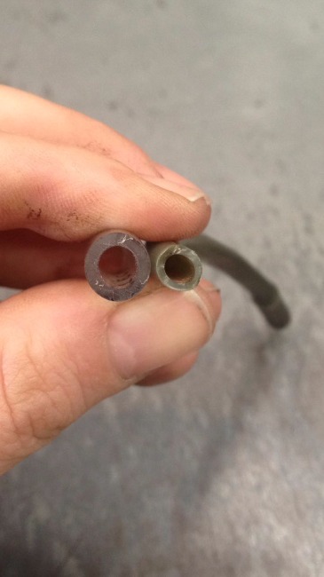

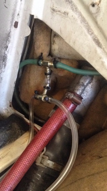

Bueno lo mio es mas rustico jajajja y no es jueves!, pero queria compartir que ayer le hice el primer arreglito/modificacion a mi Chancha yo misma.
temita de liberacion de gases aun sin modificar, obvio se me chorreo todo de nafta asi que no quedo otra que hacer la manganeta!

Lo tuyo es 100% nivera hasta le metes mano, si documentaste el procedimiento con fotos, después de probarlo contanos como te resultó en alguno de estos post.
clubniva.com/foro/reformas/2654-adaptaci...ustible?limitstart=0
clubniva.com/foro/reformas/3489-olor-a-n...cionado?limitstart=0
Supongo que se te ahogaba como a la mayoría, Tal vez en esos mensajes encuentres lo que necesitas.

Siii! me gusta aprender y tratar de solucionar las cosas que puedo yo misma, es una manera de conocer la camioneta tambien. El martes le cambio bolillero y masa derecha delantera....a ver como me va! si, por el momento funciona, la verdad deberia esperar a un dia de calor o dejarla al sol media inclinada para el lado del tanque a ver si verdaderamente funciona. Y bien lo compruebe subo el proceso a esos links!
