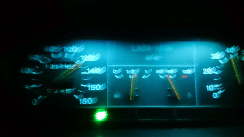

Y acá volviendo rapidito por las dudas, media movida pero bueno.

Dejo unas fotos de cuando verifique la caja antes del viaje.
Todo parecía Ok
