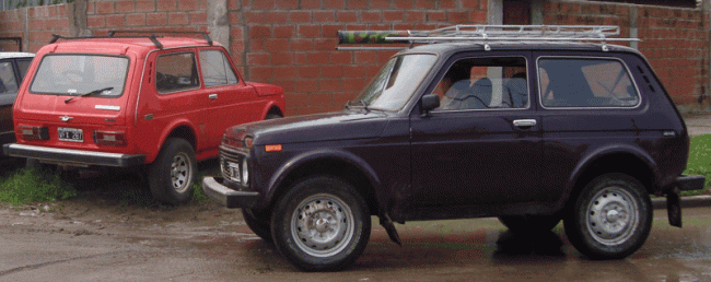

Ahora sobre la NIVA, fue un lujo hasta que llegamos a San Clemente del Tuyú, Ahí al segundo día empezó hacer un ruido feo y perder 100% de la tracción. Con bloqueo tampoco andaba, así que lo que restaba era la unión de la caja de cambios y la de transferencia. (la homocinetica de caja) Todavía estoy PUTEANDO al mecánico porque 2 semanas antes del viaje le pedí que la revisara porque estaba vibrando un poco, en teoría la limpio engraso y volvió a armar, pero lo que hizo no tiene nombre.
Por suerte sobre la costa de san clemente en una casa de pesca había una niva roja (modelo 82) estacionada, fui derecho a consultar por el dueño y a que mecánico la llevaba, luego de larga charla con el dueño salí rumbo al mecánico (Daniel). Resulta que había sido el dueño anterior de la niva roja, Jeje,.
Bajamos la caja, desarmamos, y por suerte yo tenia una homocinetica vieja y un kit de reparación con las gomas y los seguros correspondientes, armamos todo y quedo andando. Lamentablemente la estría que entra en la homocientica quedo barrida casi un 50%, pero sin exigirle pude incluso regresar sin problemas y sigo andando hasta que me llegue la pieza nueva.
Bueno dejo un par de fotos.

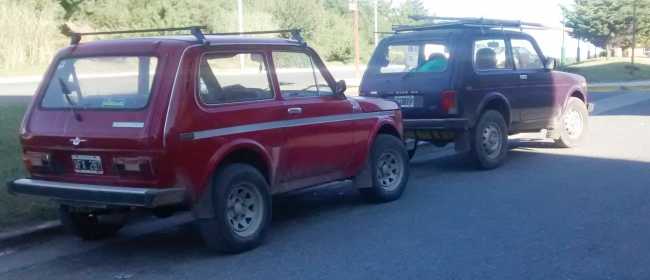

Hace dos años y un mes encontré esta Niva en la Av. Costanera de San Clemente.
Es la mísma que encontró Error_dll el fin de semana anterior en el mísmo lugar pero...

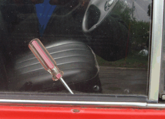

Casualmente ya la había encontrado dos años antes estacionada frente a un taller mecánico por un problema aparente de cerradura, también en San Clemente:
Gracias por tus comentarios.

9 años 6 meses antesracsosirak escribió: Por suerte el Charrúa a pesar del inconveniente, pudo llegar bien de vuelta a su país.-
La suerte la tuvo por que a pesar del problema llegó para conocernos a algunos de lo los de acá del charco y con Niva, ja ja ja.
