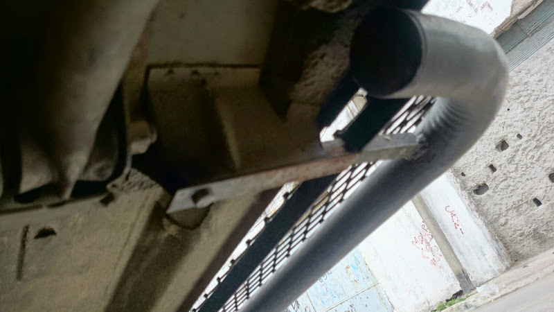

Los estribos que tengo yo van agarrados en los agujeros que se usan para poner el crique original de la niva (que aun tengo), por lo cual para levantarla tengo que sacar el estribo, por suerte nunca pinché, aunque llevo la llave en le baúl por las dudas.

Olimpo, estos están encastrados exactamente en esos agujeros, tienen un fierro cuadrado que entra en los agujeros del gato y por afuera y abajo una planchuela y tuerca al final para asegurarlos mas.
