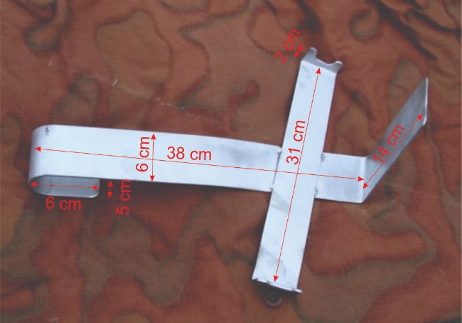

Así que puse manos a la obra y con una planchuela de 45 mm de ancho y de 3,2 mm de espesor a la que la doblé en U en la punta para que quede enganchada con el soporte del paragolpes trasero y sostenga al bidón de 10 lts. Sin tornillos, sin bulones, sin atar.
Lo más difícil fue conseguir un caño de 45 mm de diámetro exterior igual al que sostiene el paragolpes de la Niva. Fui al (Shopping) o sea mi proveedor habitual de “fierros” usados y de los miles de caños no encontraba ni uno hasta que justo encontré uno solo cuando, cansado de no encontrar, ya casi estaba yéndome, con la medida correcta, o eran mas chicos o mas grandes. Ese caño me sirvió nada más que para darle la forma de la U.
Al bidón le coloqué una canilla de ½“ de plástico de media vuelta, perforando la tapa y sujetándola con una tuerca de plástico y además le perforé del otro lado del bidón, para colocarle una especie de robinete de ¼” de bronce que quedó adherida perfectamente en el lugar indicado, con el uso de poxipol transparente, para entrada del aire.
Una vez hecha la “U” marque la ubicación del travesaño sostenedor del bidón y marqué el lugar por donde debía doblar la planchuela para que efectúe de sostén lateral del bidón (traba).
Este soporte transversal le di la forma indicada en la foto para poder utilizarlo colocando en ambos sentidos el bidón y que sujete al cuello del bidón.
Luego recorté el excedente de la planchuela, soldé el travesaño a la planchuela seguido de una pintadita y listo.
El soporte del bidón se engancha en el caño del soporte del paragolpes y se apoya sobre la punta de plástico del extremo del paragolpes.
El bidón queda sujetado por un costado con la carrocería y por el otro con la planchuela que se ve en la foto.
Estos bidones son comerciales por lo que es posible reemplazarlos a muy bajo costo.
A la izquierda el caño para darle la forma de U, luego el soporte y el travesaño y a la derecha el bidón con la canilla y el robinete.
Aquí ya está soldado, recortado y pintado.
Vista del soporte terminado y colocado en el lugar.
El bidón puede colocarse de un lado o del otro.

Estoy viendo que no puse medidas, a la brevedad las agrego, gracias
