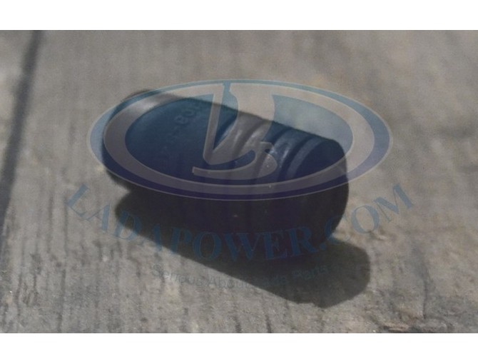

Hola Carlos tambien tenes que regular los topes del portón que son de goma que se regulan enroscandola o desenroscandolas. los topes son estos y va uno a cada lado en la parte inferior.

Gracias Sergio, los encontré y los utilicé para hacer un ajuste mas fino.

10 años 8 meses antessergioriv escribió: Hola Carlos tambien tenes que regular los topes del portón que son de goma que se regulan enroscandola o desenroscandolas. los topes son estos y va uno a cada lado en la parte inferior.
Buen dato. no sabia que se enrroscaban para regularlos, yo les agregue un topecito mas de goma para que hiciera mas presión.
hoy miro si tengo margen para regularlos bien.

Así es error, gracias a la foto que envió Sergio ví que tienen una especie de corte helicoidal tipo rosca y funcionan girándolas. Se enroscan para meterlos y desenroscan para sacarlos y andannnnn.

Excelente data.... al fin pude ajustar el portón de mi Niva 2001, es portón largo, y nunca me imaginé que los topes eran regulables, ya estaba adaptando unos topes de puerta para ponerle, me salvaron de la salvajada... jajajajaja
