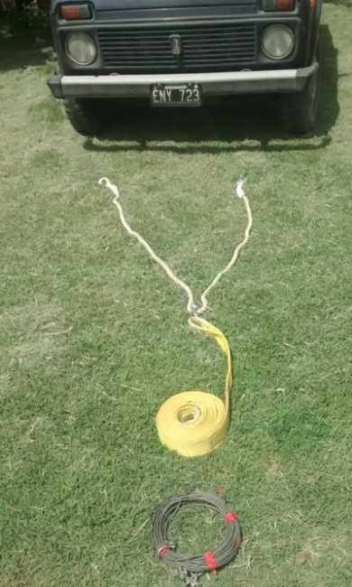

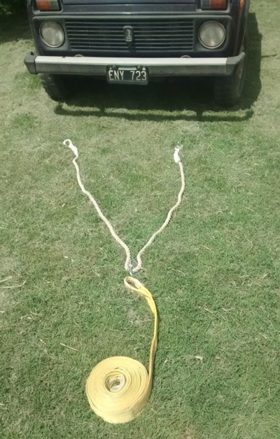

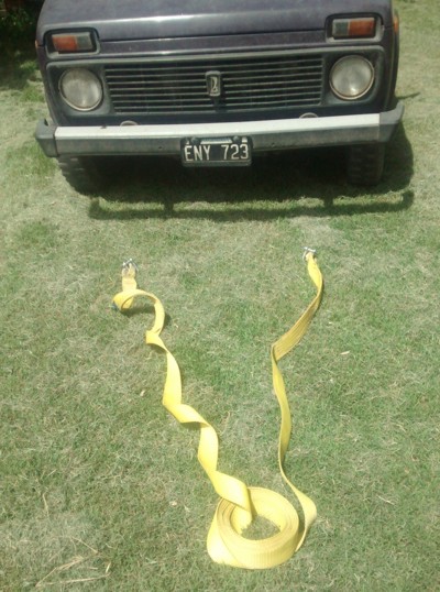

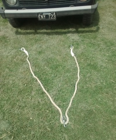

Esto es lo que yo tengo preparado para eventualides: En la primer foto hay expuesto un sistema de tiro balanceado tipo "gipsy" (gitano) donde no importa mucho el ángulo en que se tira por que las fuerzas quedan balanceadas en ambas orejas. Si bien se puede usar directamente es un poco corta y no es soga elástica.
En la segunda imagen se vé la forma que que suelo tirarla para llevarla al mecánico por que la eslinga tiene una cierta flexibilidad que evita tironeos y la distancia entre paragolpes no supera los 4,5 m.
En la tercera es para cuando sea necesario tirarla desde una distancia de no mas de 10 metros.
En la cuarta foto se puede complementar con unos 40 metros de cable de acero que se puede usar simple o 20 metros usándolo doble.
Usándolo simple, llegaría a tirarse desde 50 metros.

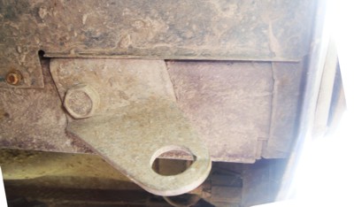

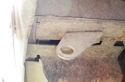

Según tengo entendido esas orejas servirían solamente para ser sujetados por una grúa y ser subidos a la batea, para ser sujetados sobre ésta al ser transportadas o para inmovilizar el vehículo en el trasporte marítimo. Posiblemente con un elemento de tiro de los que venden que se compone de dos caños que entra uno dentro del otro con un resorte (lanza o cuarta amortiguada) se pueda llevar por una distancia muy corta.
Así son las que tiene mi Niva:
Quizá con un bulón más no se hubieran ido del austero presupuesto.
