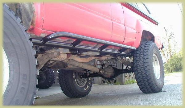

Si daniel, esos me encantan tambien!!! me parece que te los copio de una, lo unico que se me complicaria es doblar asi el caño, como hiciste??

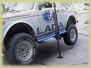

Re: ROCK SLIDERS
13 años 1 mes antesAca encontre unos iguales a los de Daniel pero con unas patas que refuerzan y capaz que asi se puedan levantar desde cualquier punto, que les parece??

Re: ROCK SLIDERS
13 años 1 mes antes
Esos mios no sirven para el criket que trae la niva ya que entra en el cuadrado donde yo inserto la varilla roscada.
El largo total es de 1,22 cm
ancho de la chapa 12 cm,
el ancho total caño mas chapa 15 cm .-
el caño usado es de pared media 1,5 mm lo que le da la firmeza es la union de todo.-
Varilla roscada gruesa que entre justo en el cuadrado para que no tenga juego.-
Doblado del caño.... yo lo doble llenando el caño de arena le tapas una punta una tapita soldada
arena por la otra punta golpeando hasta que se llene y soldas otra tapita despues procedes a doblarlo
en la morza usando un caño y afirmando en algo redondo..( mas facil es llevarlo a doblar ) A mi me
quedo un poquito chato en las curvas.-
Donde va a ir la varilla roscada debes soldar anteriormente un trozo de hierro angulo de 2 pulgadas por dos
de pared gruesa que agarre caño y chapa de pisadera,,, que va a ser en definitiva lo que va a soportar el
peso al levantar la Niva y no va a dejar que resbale el criket o hi lift .-
Espero me entiendas lo que quiero transmitir ya que soy malo explicando..

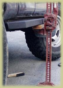

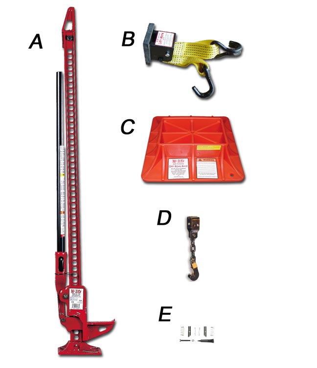

Re: ROCK SLIDERS
13 años 1 mes antes
Nicoch algunas ideas ...........en la ultima foto se ve el Hit Lift con los ganchos para levantar desde
las ruedas para cuando te encajas y no de las pisaderas .--

Re: ROCK SLIDERS
13 años 1 mes antes
Hay tantas cosas lindas que no se por donde empezar a volar..... jjajaj.... sabias que los de la niva blanca esa que se levanta como yo quiero son vacios y se llenan con aire comprimido?? les enchufas una manguera y tenes aire tipo compresor.... los hacia una fabrica de bs as, pero los hacia............
