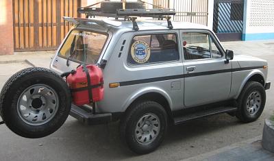

Ese esta muy bueno, porque no se nota tanto, ademas el soporte supongo que es mas rígido al estar agarrado directamente del paragolpes, incluso soluciona el tema de la patente que con los otros sistemas queda tapada.

Olimpo, ese vino de fabrica con la NIVA, Al tener el diesel no quda lugar en el capó para la auxiliar.
No no tengo plano, y esta tirado en un galpón que no voy seguido, casi nunca.
Sobre el otro que postie, vi a una hermana de mi niva con ese sistema y le pedí al dueño sacarle fotos por si en algún momento lo mandaba hacer, así que tampoco tengo planos.
De todos modos algunas ideas para los aventureros que quieran hacerle un soporte trasero para la auxiliar siempre vienen bien.

La regale a un Nivero de Buenos Aires, que no se como se llama en este momento ..lo que tiene de bueno
que la rueda de auxilio va sobre el paragolpes y al apretar el bulon del soporte queda muy firme y no vibra ..
y no sobresale del paragolpe.-

Perdón no termine el informe ...no ....no tengo planos pero es muy facil de hace,r el redondel es un fondo de silla encontrado en el basural, lo demás es un caño de tres pulgadas tres bulones de rueda de peugeot 504 usados que tenia por ahí y algunos electrodos y disco de mola una tarde de trabajo ....Muy fácil de hacer y muy firme .--

Adjunto algunas imágenes de modelos de Porta rueda donde yo me inspire para hacer el mio -...
