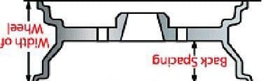

Gracias al grande de José (cuya niva tiene muchas modificaciones, y que además de tener experiencia mecánica tiene muchas ganas de ayudar), nos facilitó en telegram una manera práctica de medir el offset de llantas. A continuación prácticamente transcribo lo que nos comentaba:
Lo primero que debemos entender es lo que significa Offset (que ya esta bastante claro en el primer mensaje jejeje): Simplemente es la distancia que hay entre el centro de una rueda y el punto donde esta se sostiene del vehículo. Observa esta imagen, que es de una llanta / rin de Niva:
Se puede apreciar la línea que pasa por todo el centro y se ve la parte del rin/llanta que quedaría atornillada al vehículo (orientada hacia la columna celeste del nombre de usuario en el foro ;) ), cuando está instalada.
En este caso particular, como la rueda queda "hacia adentro", el Offset es positivo. Si el centro de la rueda queda justo en donde se sostiene, el Offset es cero.
Y si la rueda queda hacia afuera, el Offset es negativo. Acá están varios ejemplos, si bien es la misma info que en el primer mensaje, es importante ya que usaremos una de estas imágenes para ejemplificar el proceso de medición (el lugar donde la llanta toca al vehículo, en este caso queda a la izquierda):
Para medir el Offset, coloca la llanta en el piso, así como está en la imagen de aquí arriba (es importante colocar la parte que toca el vehículo hacia abajo)...
Con una regla o cinta métrica mide el valor señalado como "Back Spacing". Luego mide el ancho del rin, señalado en la imagen con "Width of Wheel".
Finalmente, el Offset viene dado de restar el "Back Spacing" menos la mitad del "Width of Wheel".
Offset = (Back Spacing) - (Width/2) , tener en cuenta que hasta el 30 de septiembre del 2022 estaba con un error la fórmula, siendo esta en rojo la correcta. Muchas gracias por las observaciones!!
El signo (positivo o negativo) representará lo que ya hablamos al principio.
