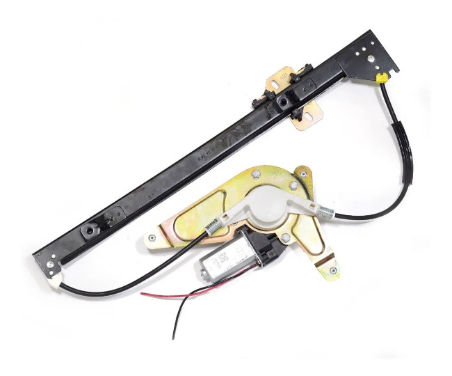

Fíjate que te adjunto los dos levantavidrios de duna, el manual y el eléctrico
Solo debes enderezar las guías y ubicarlo en la puerta, con un poco de trabajo lo haces, de paso vas sacando fotos y armas un tutorial para el foro ::lol: :silly:

Les cuento q le puse la alarma X28 Z10, la mas sencilla con el modulo de cierre centralizado, una maravilla. me costo un poco meter el contacto de apertura del porton trasero, pero por lo demas un lujo.
articulo.mercadolibre.com.ar/MLA-7404029...versal-2ptas-zuk-_JM
Pense que adaptar los servomotores para el cierre me iba a costar pero no. va justo. La cerradura del lado conductor estaba pesada, le anule la leva que acciona el cilindro y santo remedio.
