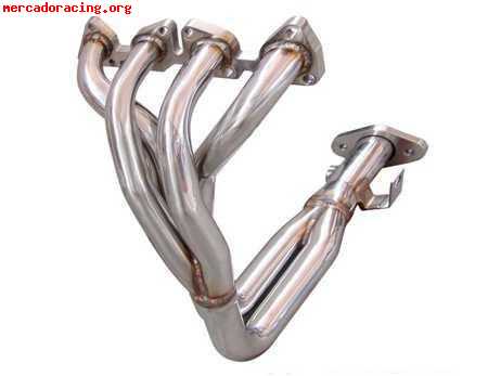

Ahora mi colector es un bloque de hierro fundido 4 a 1 algo parecido a esto
Acá no se ve muy bien.
La idea es llevarlo a eso
Pero bueno quisiera algún consejo y comentario y si es una mejora que valga la pena.
y que debería tener en cuenta para no meter la pata y gasta plata en algo que quede mal.

Hola error....Te comento lo que me parece,los autos de competición le hacen escapes a medida del motor, osea, dependiendo de las necesidades de expulsar los gases que tenga el motor, cada motor es diferente aunque sean iguales y los múltiples de escape están hechos en forma standart, para ese modelo de motor, por lo general, haciéndole un múltiple de salida con un mejor diseño mejora algo, no se si decir que "se ganan HP" por que para hacerlo, deberias tocar cosas en el motor, pero lo que si creo es que teniendo mejor salida de gases, el motor viaja mas "suelto", osea, lo que antes restringía el motor ya no esta ,ergo, tenes un poquito mas de motor.. lo mejor seria que vayas a una casa de escapes de competición y preguntes si se puede mejorar el rendimiento del motor cambiándole el múltiple de salida, yo creo que si, pero asesórate y te diría que vayas por lo menos a 2 casas de escapes...igualmente, si reemplazas el múltiple pero no el resto del escape, es medio al cuete, deberías reemplazar el múltiple y todo el resto del escape, caños y silenciadores,,,

Estimado Santiago, el poner un colector a medida seguro que mejora un poco la respuesta del motor, no sabría decirte cuanto pero depende del resto del tubo de escape. En cuanto a la aislación de la salida te comento, yo con el motor naftero probé de aislarlo porque pasa muy cerca del buje superior de la parrilla de suspensión y lo reseca. Pero en cuanto a cambio en el motor no note nada, en teoría no ayuda mantener caliente los gases porque se mantienen mas expandido y por lo tanto cuesta mas sacarlos, pero cada uno tiene su teoría.
