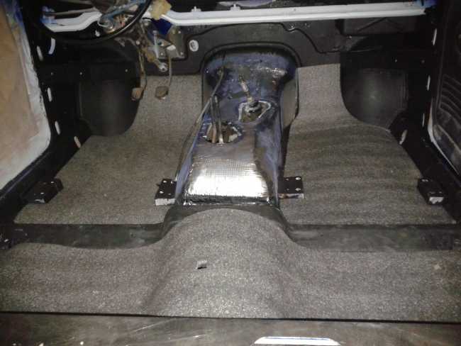

ayer fui de compras ... ;) (nunca de ropa, ponele, me traje varias cosas para la nonaaaa)....
entonces hoy a la mañana me dedique a la parte de adelante un ratito, le puse este material tipo "flota flota" como mencionaba uno de los chicos en un post, no recuerdo quien es.... compre alfombra y una cuerina para el techo q simula ser napa :woohoo: :woohoo: , pero lo voy a hacer un poquito mas adelante para no ensuciarlos por ahora....
falta adherirla (nose como se escribe) y encima la alfombra.....
