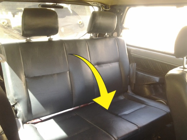

Abatir el asiento trasero desprendiendo las trabas de los costados que sostienen el respaldo trasero, volvar, doblarlo hacia adelante y nuevamente doblarlo hacia adelante para hacer que se introduzca en el espacio detrás de las butacas delanteras es usual. Sólo hay que adelantar y/o enderezar un poco las butacas delanteras. Eso sirve para llevar cargas en el baúl o espacio trasero.
Pero hay otra opción que es abatir el respaldo del asiento trasero para convertirlo en cama o llevar objetos sobre algo mullido.

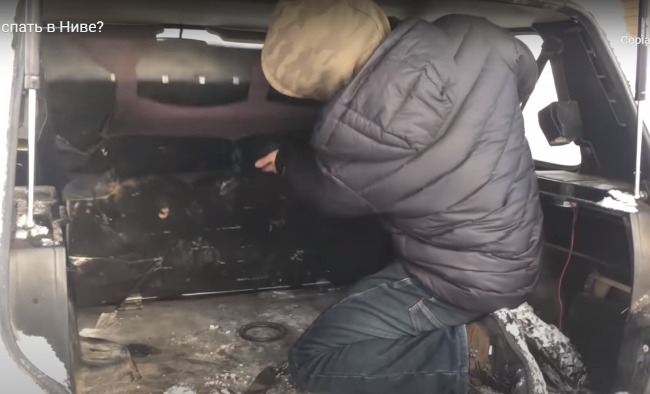

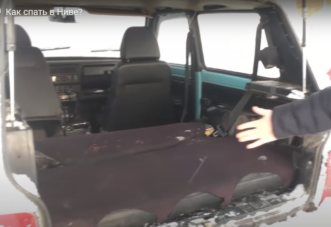

Improvisando cómo dormir en la Niva:
"De repente descubrí que en el campo puedes expandir el asiento trasero en el maletero sin ninguna modificación. En este video muestro todo el proceso y mis pensamientos sobre este asunto." Ésto dice quien muestra cómo se hace en el video. Se puede traducir al español, aunque no es necesario.
:huh: Si alguien prueba hacerlo, que avise el resultado. Y si enviara una foto, mucho mejor. :)

Hoy hice una primer prueba y si, confirmo que se puede extender el asiento hacia atrás, primeramente quitando dos tornillos de cada una las dos trabas laterales que sostienen al respaldo del asiento trasero en lugar correcto para ir sentados en él.
Finalmente descubrí que sin sacar esas trabas y maniobrando el asiento y el respaldo de forma de esquivar esas trabas, tal cual se muestra en el video no es necesario sacar los soportes de los parlantes traseros. También verifico que el respaldo pasa bien por los pasaruedas interiores de plastico.
Cómo se debe proceder a fin de verificar si se puede abatir:
Primero se deben sacar los apoyacabezas.
Posteriormente se desengancha el respaldo de ámbas trabas ubicadas en la parte superior.
Despues se sacan los sujetadores de los cinturones de seguridad hacia atrás.
Luego se levanta el respaldo hasta casi el techo mientras se presiona la unión entre el respaldo y el asiento.
Se va tirando de la parte superior del respaldo mientras se empuja la unión de ámbos.
Ahora se hace bajar la parte superior del respaldo tirándola hacia abajo.
Se hace pasar por arriba de los pasaruedas y se empuja ligeramente hasta abajo.
Si lo quieren mas claro vean el video...

Vista desde atrás
Vista desde adelante
