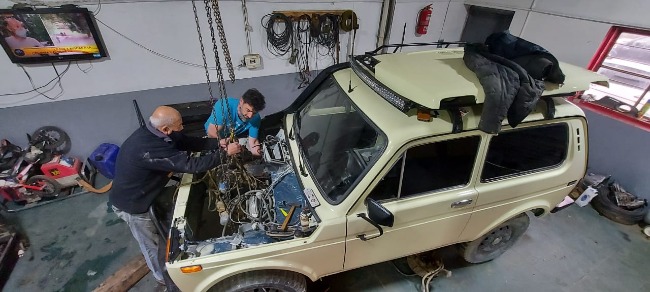

Bueno, por fin llegó el momento. Me demoré porque tuve que desarmar el otro niva que compré para desarmar hace unos dias y rescatar el multiple de escape, el diferencial delantero con semiejes que estaba todo en perfecto estado. Tambien cambiaré los portamasas completos con masa, caliper de freno y rótulas. todo estaba nuevo. El finde lo levantaré con el elevador y le dedicaré todo el sábado a montar cajas y diferencial trasero!
No les comenté, pero cuando saco el diferencial delantero del niva blanco me encuentro con la corona destruída, andaba porque es NIVA, pero no le quedaba mucha vida asi que justo se dió la compra de un niva que estaba tirado en un patio que tenía la mecánica completa y nueva, casi sin uso, así que lo traje a mi casa y desarmé todo, chequeé que esté en buen estado y me encontré con hasta con el aceite nuevo y la misma relacion 10/43 .Un golaso!!
Aquí el diferencial del niva blanco. A funcionado con una mala regulacion de piñon/ corona y sucedió esto. Pero así funcionaba muy bien!!! jaja
aquí buscando el niva abandonado!!
aquí el diferencial nuevo! impecable y muy bien armado.
Colocando motor. Ya coloqué diferencial delantero para ahorrarme tiempo y trabajo. Ya lo dejé amurado tambien al motor .
WA0048.jpg[/attachment]
Y ya tiene corazón... listo para empezar a latir el finde!!!!!!

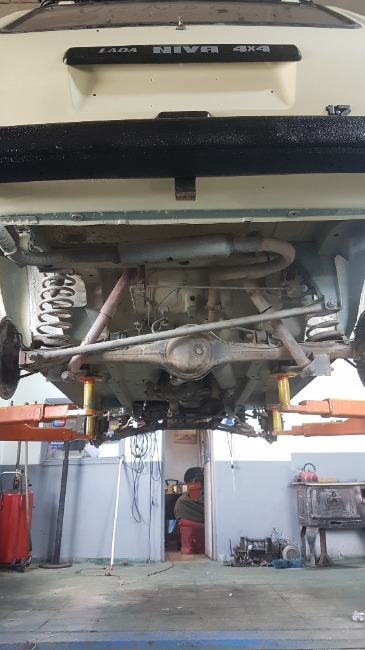

Bueno, hoy viernes me dedique a poner las mangueras de agua al motor y conectar varias cosas mas. Lo acomodé en el elevador para ya mañana colocar cajas y núcleo trasero y como me enbalé y estoy ancioso puse yá la caja de velocidad!! vamos que falta poco!!!!!

Sábado... desde tempranito con la traccion del niva. Hoy desprendí los palieres para cambiar el núcleo. Coloqué la caja de tranferencia, cardanes y ahora dedicaré el resto del dia a cambiar los portamasas, cambiar extremos y colocar semiejes!!! ya casi está!!!!
