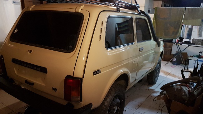

Corto de tiempo pero siempre haciendole algo en el día. Ayer pinté los espejos retrovisores y el paragolpe trasero con protec y pintura arriba para seguir la estética del bumper. La verdad que me encanta como queda!!!!
Hoy fui al taller a sacar el motor del otro niva ya para ponerlo en éste y comenzar la mecánica!.

Hola Juampi, hermoso laburo te estas mandando, y gracias a tus asiduas publicaciones puedo disfrutar los avances... mil gracias por compartirlo!
Con respecto a la pintura que usaste (Protex) si es la misma que otras para subcarroceria fijate en las especificaciones, ya que es posible que debido a la exposicion solar se deteriore. La que yo tengo es de otra marca y no tiene filtros UV, la use para el portaequipaje y el fabricante me recomendo que le diera una mano final con esmalte sintetico para protegerla.
Espero que sigas sumando publicaciones y satisfacciones. Salud!

Hola amigo!!! gracias por seguir este post! Sì, efectivamente luego de pintar con protec las piezas las pinto por encima con un esmalte acrìlico negro satinado con anticorrosivo en aerosol, es un aerosol que es para pintar llentas, es muy buena calidad y resiste mucho. Con respecto a la exposicion solar quedate tranquilo que en esta zona vemos el sol 10 dias al año practicamente!!! jaja ...
Seguirè publicando el avance para que lo disfruten . Hoy me dedicarè a sacar caja de velocidad, tranfer, diferenciales y semiejes.
