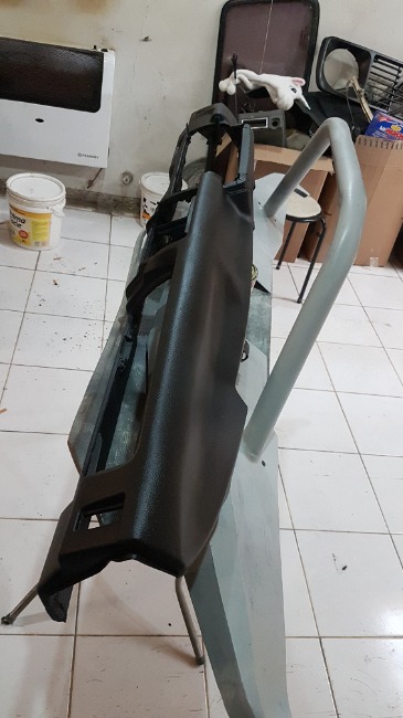

Bueno!! acá les muesteo como quedó el salpicadero o torpedo del niva terminado. Realmente super feliz porque cubrió las espectativas la pintura bamper. Yo le dí la textura con praimer gris tirada con pistola pero espesa para que en lugar de pulverizar salpique. luego la pintura bamper encima. Es una pintura que tambien deja textura segun como se la disuelva. Es plástica y miy duradera. Espero les guste!!
