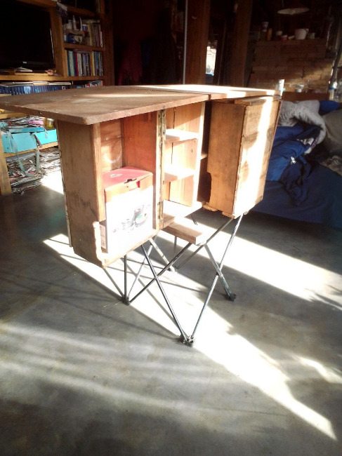

Buenas retomo el tema, en el verano investigando encontre este accesorio, una cocina de campaña, los que vi usa anafe, pero yo uso la hornalita plegable que tengo
Arme el mueble con un alza y una media alza de colmenas, la media alza esta cortada al medio y se abre, sirviendo de apoyo a extensiones de la tabla superior. Tenia con la lona rota una sillita tipo paragua, asi que use los caños como pie ṕlegable, de esa manera queda a una altura para preparar comidas muy cómoda. Cerrado mide 53 de ancho, por 39 de fondo por 43 de alto. Desplegada tiene una tabla de trabajo de 1,28 x 39. Tenia el berretín de hacerlo reciclando los cajones, lo que la hace pesada. Con fenólico seguramente será mas liviana, digo yo, no se.
Ademas del kit de ollitas de mochilero, usamos una olla tipo essen (aluminio, con un espesor de varios mm), una pava grande. Entran un monton de tupper, lleve las copas para el vino, ahi dentro, bien protegidas
mueble cerrado
abierta una sola hoja
desplegada en el terreno (Aguascalientes, Termas del Domuyo)
y siendo usada.
