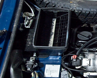

Ubicación correcta de la rejilla

Explicación sobre el motivo de la ubicación de la rejilla.

Confirmación de la explicación:

Hay dos clases de filtros para el ingreso controlado de aire del habitáculo de la Niva, uno para el modelo mas nuevo que tiene un alojamiento vertical protegido de la lluvia y otro para el modelo mas antiguo que se coloca horizontal en la parte superior de la carcasa de entrada.

Filtro de polen/polvo para modelo mas nuevo

Colocación del filtro para modelo mas moderno:

Filtro de polen/polvo para modelo anterior

Colocación del filtro para modelo anterior:

Hay otro aditamento para evitar que ingresen insectos, hojas, ramas hasta el ventilador que pueden producir ruidos molestos y es un simple mosquitero de alambre.
Filtro de alambre para hojas para ámbos modelos

Gracias Leandro, le agregué mas fotos, mas información y una disposición diferente pero dejo acá otra alternativa por demás interesante que se podría pensar en utilizar una fibra verde de fregar:

Muy buena explicación, sin dudas aclara mucho sobre el tema .
