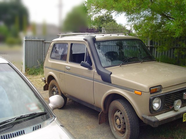

Snorkel - Toma de aire hacia adelante, hacia atrás o hacia el parabrisas?
Al extremo superior de la toma de aire del snorkel, algunos lo denominan "top", "cabeza", toma o "capuchón" y la discusión desde hace mucho es sobre cual es la orientación mejor: hacia adelante, hacia atrás, hacia el parabrisas.
Si bien tengo una idea propia, expongo muchos comentarios de varias páginas WEB sobre el tema, para que cada uno determine, con respecto a las respuestas y sus motivos, cual podría ser la mejor opción.

Hola Carlos, interesante tema, solo aporto mi experiencia, hace serca de 10 años que llevo colocado el snorkel, en mi caso es igual al modelo de la primer foto, y esta con la entrada puesta hacia delante, nunca tuve problema, ni he notado un aumento sustancial en el ensuciamiento del filtro, tampoco con las lluvias se me ha mojado. Y coincido que puesto hacia atras se genera una succion que afecta el rendimiento del motor, y hacia el costado tambien sucederia lo mismo, pero no puedo decir si esa perdida de potencia seria importante ya que nunca lo he probado.
