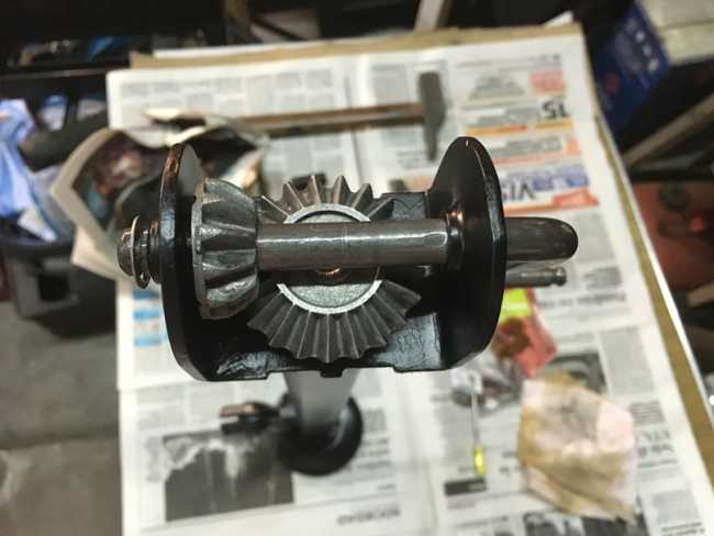

El crique o gato es ese objeto que todos damos por alto hasta que hay que usarlo, como fue mi caso y casi dejo un brazo en la maniobra.
Por tal, que me propuse a desarmarlo y darle mantenimiento.
Pasos:
Primero quitar la tapa curva (va a presión) ahí vemos un piñón y una corona.
Para poder sacar el piñón, hay que sacar la manivela que lo atraviesa, esta tiene una arandela de seguridad.
Una vez que sacamos el piñón, para sacar la corona, tenemos que hacerla girar y así se desenrosca el sinfín y sale todo el conjunto.
Hay que tener cuidado al sacar el sinfín, para que no se pierda ninguna bolilla de la crapodina que esta entre la corona y el cuerpo del cricket.
Estas son las partes del crique desarmado.
Una vez todo desarmado, limpiar todas las partes con nafta para eliminar grasa seca y suciedad.
Después para armar, engrasar el sinfín y crapodina, colocar en su lugar y colocar el piñón. ahí terminamos de engrasar piñón y corona y colocamos la tapa.
Cricket ya armado y colocado en su lugar.
La verdad que el cambio realmente se siente y vale la pena hacerlo.

Muy bueno, yo el mio lo tuve que tirar ya que perdió todos los dientes tanto del piñón y corona, el material es de fundición y no aguanto
que bueno que vos pudiste rescatar el tuyo.

Gracias por dejar los pasos detallados, ya no hay excusas para tenerlo guardado todo oxidado.

Cómo a mi se me extravió la perilla o manguito de la punta del elevador del crique le puse un resorte. Al girar resulta mas fácil su uso.
